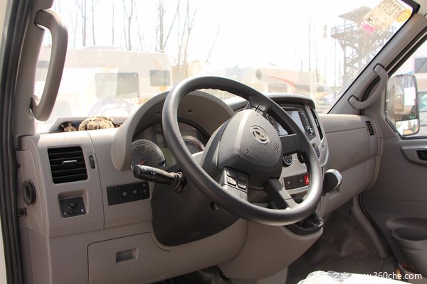

还是打开车门进去看看吧。
敞篷面包车 全面解读东风御风二类底盘
内饰看起来用料还不错,档杆集成在仪表台上的设计可以给地板上腾出更宽敞的空间。同时离方向盘更近,换挡的时候不必将胳膊伸很远。敞篷面包车 全面解读东风御风二类底盘
四幅式方向盘带有多功能按钮,SRS的字母说明这辆车配备了安全气囊。
