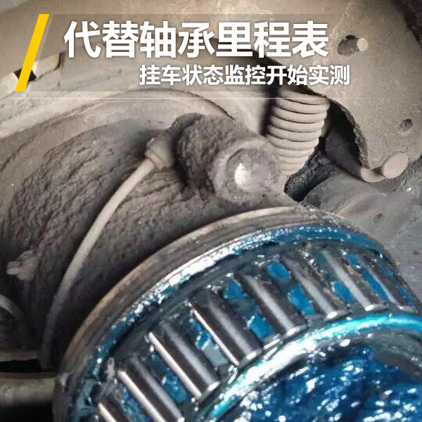

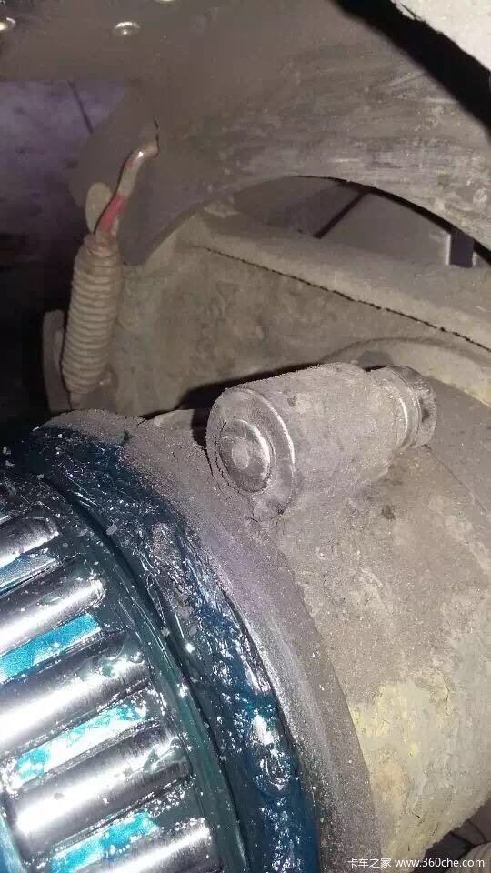

我们可以看到在四个轮毂的参数里,有每个参数框对应一个车轮,每个车轮都有不同的显示。YE2的意思表示,该车轮的轮速信号时有时无,通过拆检发现挂车一轴右侧车轮的轮速传感器退回到支架前端,离齿圈距离过远造成轮速信号时有时无。
代替轴头里程表 挂车状态监控开始实测
YE1表示该车轮的轮速传感器一直没有信号,拆检挂车一轴左侧轮毂发现,齿圈缺失造成该车轮无信号。

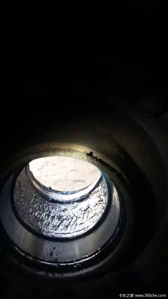

BU1表示该车轮的轮速信号不稳定,通过拆检发现该车轮轴承间隙为1.5毫米,间隙过大造成车轮摆动,导致信号不稳定。
