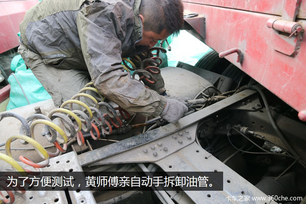

卡友黄师傅听说我们的来意后二话没说,亲自换上工作服开始前期的准备工作,该拆的管路立即动手拆,丝毫没有心疼自己的爱车,在此我也对黄师傅给与我们的配合表示感谢。
重卡怠速油耗知多少 北京新发地见真章

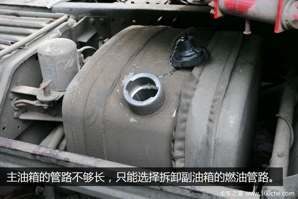

黄师傅的解放J6装有一大一小两个油箱,分为在车架的两侧,一开始我们选择拆卸主油箱的出油和回油管,但是发现油管的长度不够长,所以只能选择拆卸油管相对长一点的副油箱油管来进行测试。

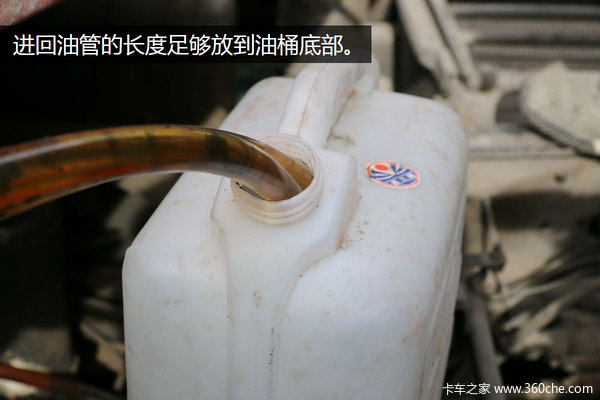

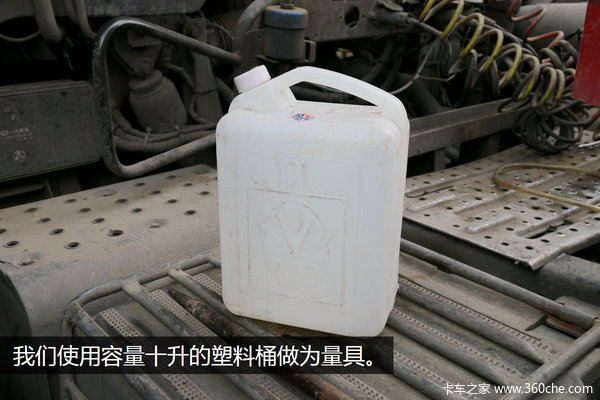

为了更直观的进行测试,我们选择了一只容量为10升的塑料油桶作为容器,怠速运行期间的燃料全部储存在这里,可以把它理解为这辆卡车的一个油箱,只不过容量小一些而已。

经过一番努力,副油箱的出油和回油管都已经被拆卸下来,并且管子的长度也足够放到塑料容器的底部,接下来开始准备测试用的柴油。

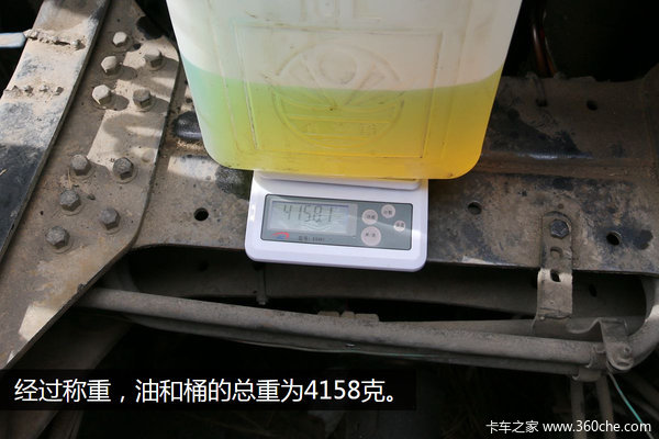

为了方便称重,我们把油桶的总重控制在五公斤以内,也就是大约半桶油的样子。经过称重,此时油桶+柴油的总重是4158克。

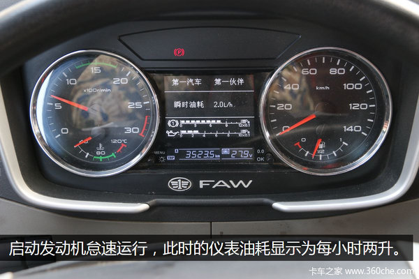

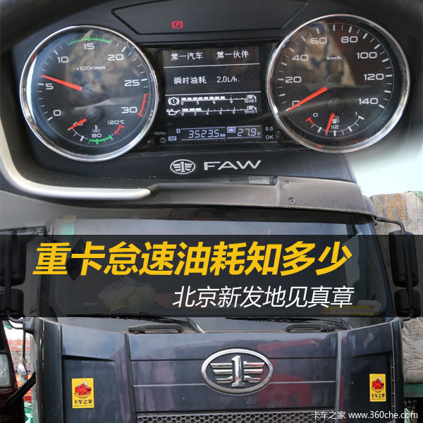

黄师傅的这台解放J6装配的是锡柴6DM2电控发动机,11升排量420马力,驾驶室内的仪表能显示出发动机的瞬时油耗,启动发动机后发动机转速稳定在650转左右,油耗显示为每小时2升,但是电子仪表都有一些误差,最终的数据还要看我们的实验结果。

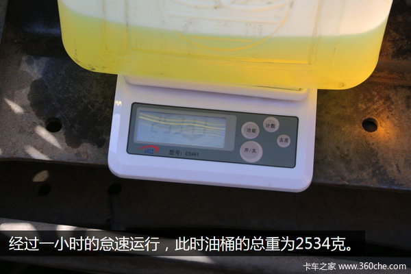

测试时间为一个小时整,到时间后我们立即关闭了发动机,此时油桶内的柴油相比刚开始测试的时候下降了大约一半左右,但这只是目测,最终的精确结果需要通过称重来测量。
重卡怠速油耗知多少 北京新发地见真章
经过称重,此时的油桶总重为2534克,相比测试前减少了1624克,这一部分就是怠速一小时消耗的燃油量,但这只是重量数据,要想得到体积数据还需要进行一次计算。已知柴油的密度为0.85,通过密度计算,此次怠速油耗测试一共消耗了1.91升柴油。
