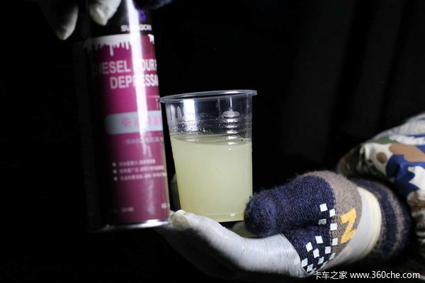

经过一个小时的等待,取样的舜洁抗凝剂在低温环境下已经成凝固状,并且不具有任何的流动性,从颜色上来看有些像蜂蜜。
改善柴油挂蜡 舜洁抗凝剂效果不理想
改善柴油挂蜡 舜洁抗凝剂效果不理想
在室外放置一个小时的三种标号的柴油也发生了明显的变化,0号柴油已经凝固,但在表面还有一些呈现出粘稠状态的液体可以流动。最让人感到不解的是,-10号柴油样品居然完全凝固了,并且达到了把杯子翻过来也不会洒的程度,让我们不禁怀疑中国石油的油品难道有问题?
改善柴油挂蜡 舜洁抗凝剂效果不理想
取样的三种标号柴油只有-20号柴油还呈现出流动的液体状态,但是油品本身已经结蜡,失去了通过柴油滤清器的能力。

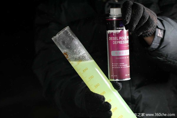

按照产品说明,舜洁抗凝剂的勾兑比例为1:1000,将正常状态下的-10号柴油与舜洁抗凝剂进行勾兑,用搅拌棒迅速的搅拌让两者快速有效的融合。可以看到量筒中的柴油已经出现了明显的结蜡现象,同时柴油也变得十分浑浊。
与没有添加抗凝剂的-10柴油相比较,添加了舜洁抗凝剂的柴油流动性确实提升了不少。这也证明舜洁柴油抗凝剂可以增加低温下柴油的流动性能,但是和真正的-20号柴油相比,流动性还是相差很多,并不能达到把-10号柴油变成-20的效果。
