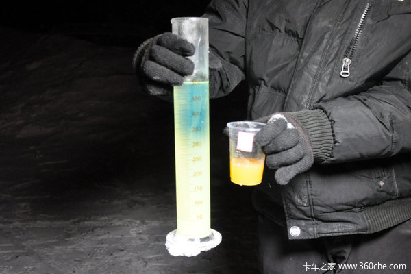

观察完未添加抗凝剂的三种标号柴油和抗凝剂本身的抗冻性以后,接下来开始测试添加抗凝剂的效果。由于我们测试的环境已经大大超过了0号柴油的冷滤点和冷凝点,所以选择用-10号柴油勾兑派克抗凝剂观察其效果。
-25度严寒挑战 派克抗凝剂效果微乎其微
按照之前换算的派克抗凝剂的勾兑比例为1:1000,将正常状态下的-10号柴油与派克抗凝剂进行勾兑,用搅拌棒迅速的搅拌让两者快速有效的融合。从勾兑抗凝剂到搅拌完成大概只有两分钟左右的时间,可以看到量筒中的柴油已经出现了明显的分层,下半部分变得十分浑浊,上半部分还算比较清澈。
经过一个小时,此时量筒中柴油的形态与刚刚搅拌完又有明显不同,全部的柴油都已经变得浑浊,并且出现了明显的结蜡,低温流动性已经变得非常缓慢,但是与未添加抗凝剂冷冻一小时后的-10号柴油相比,流动性还是有明显的提升,说明派克抗凝剂可以增加柴油的低温流动性。
但是在零下25度的环境下,并没有达到理论上添加派克抗凝剂之后,可以提升柴油等级的效果,与同样没添加抗凝剂冷冻一小时后的-20号柴油相比,流动性还是相差很多。

1、经实测,派克抗凝剂在低温环境下自身已经冻结,形态由液态变为固态,已经无法与柴油进行勾兑。所以抗凝剂一定要保存在常温状态下,避免冰冻。
2、在未添加任何抗凝剂的条件下,0号、-10号和-20号三种标号的柴油,在低温环境下,首先透明度变得越来越浑浊,最后0号和-20号柴油都出现了不同程度的结蜡,而-10号已经变成无法流动的固态。
3、添加正常比例派克抗凝剂的-10号柴油,从结果来看,低温流动性有了一定的提升,但是效果有限,结蜡情况仍然存在。
4、通过往-20号柴油中添加大比例派克抗凝剂的测试可以看出,在-25度的室外环境下,无法达到降低柴油冷滤点的效果,仍然会有大量蜡质析出。
