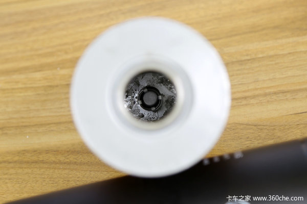

观看整个机油滤芯外观,虽然是未经拆封的新品,但不得不说滤芯的端盖非常脏,看上去像是已经使用过的二手货,透过内腔口看里面,也可以看到端盖的内侧也是油迹斑斑,这样即使通过过滤的机油进入到内腔后,由于端盖内侧并不干净,又会重新混合其中的杂质进入到发动机中。
偷工减料二手货 探秘永升JX1023A机滤

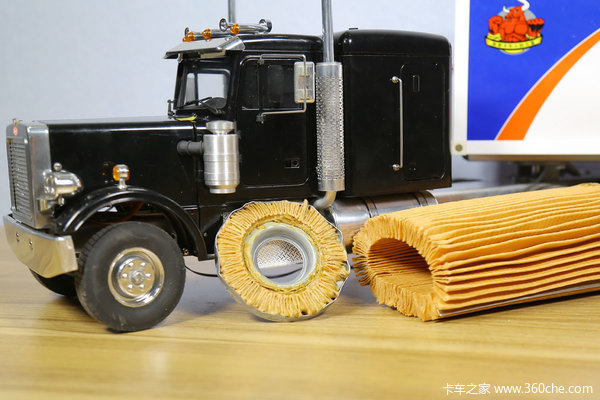

在上面的端盖我们发现,永升JX1023A具备旁通阀。当外部温度降低时,机油的粘度增加流动性降低,不容易通过滤纸,旁通阀会被机油压力作用打开,另外机油滤清器超出正常使用期限时,滤纸的过滤孔会被杂质堵住,造成机油无法通过,腔体内的机油压力提升也会打开旁通反,让未经过滤的机油直接流进发动机。虽然未经过滤的机油会直接进入发动机,但比发动机突然断掉机油的损伤要小很多。

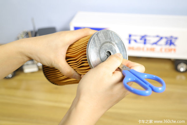

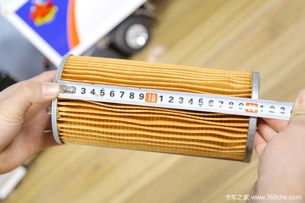

接下来我们开始拆解这款机滤的滤芯,在没开始之前,还是先称一下它的重量,再测量其宽度以便计算面积。经实测,滤芯的总重量约0.28千克,净高度为20.5厘米,除去上下端盖的厚度,加上隐藏在滤芯胶内侧一部分滤纸,滤纸的宽度为20厘米。

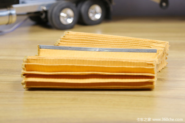

固定滤纸两边的端盖硬度并不强,用锤子轻轻敲几下就变形了,所以很容易拆下来,虽然滤芯胶的味道很重,但是粘结的还是比较结实的,并没有出现脱落的情况。滤纸的拼接处是通过比较薄的铁皮固定封闭的,滤芯的内腔壁上密密麻麻布满了细孔,经过滤纸过滤后的机油就是由此进入内腔的。
经过实际测量,这款机滤滤纸的长度为2.14米,宽度为0.2米,通过计算公式可以算出,它的面积为0.42平米。
