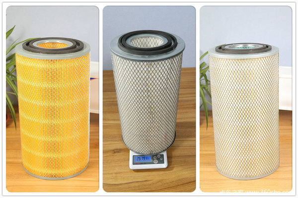

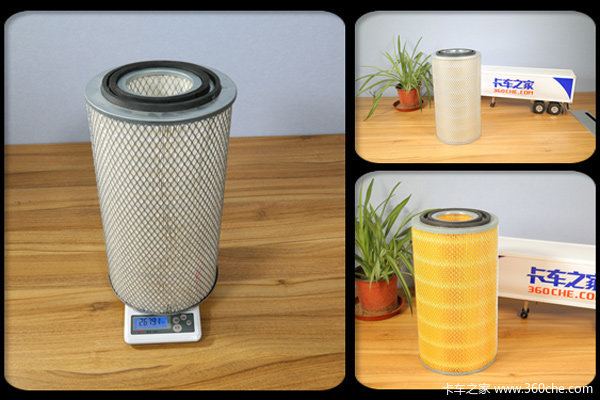

外观方面,可以明显看出三款滤芯的滤纸颜色各不一样,其中弗列加和炫航滤纸的颜色差别并不大,而永升则完全不一样,滤纸颜色看上去像是高大上的土豪金色。细细观察发现,起固定作用的金属丝网也不尽相同,弗列加的丝网看上去是最粗壮的,炫航和永升则越来越细。
左一:永升滤芯外观/中间:弗列加滤芯外观/右下:炫航滤芯外观

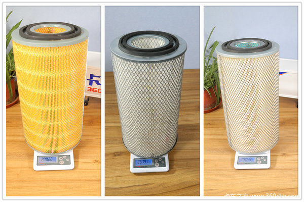

观察完外观之后,开始对比三款滤芯总成的重量,通过对比重量也可以侧面体现不同产品的做工用料多少。经过实际测量,弗列加主芯+安全芯的重量为2.67千克、炫航总成重量为2.3千克、永升为2千克,显然弗列加最重,比炫航重0.37千克,比永升重一斤还多。
左一:永升滤芯重量/中间:弗列加滤芯重量/右一:炫航滤芯重量

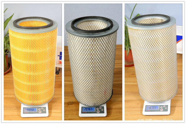

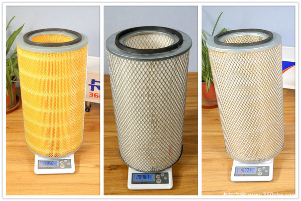

测量完总成重量之后,我们还单独测量了起主要过滤作用的主芯重量,经测试,弗列加主芯重2.07千克、炫航为1.67千克、而永升为1.5千克。从主芯的重量数据对比来看,三款之间的差距开始发生变化,后两款的重量差缩小,而弗列加主芯比永升总成还要重。
左一:永升主芯重量/中间:弗列加主芯重量/右一:炫航主芯重量

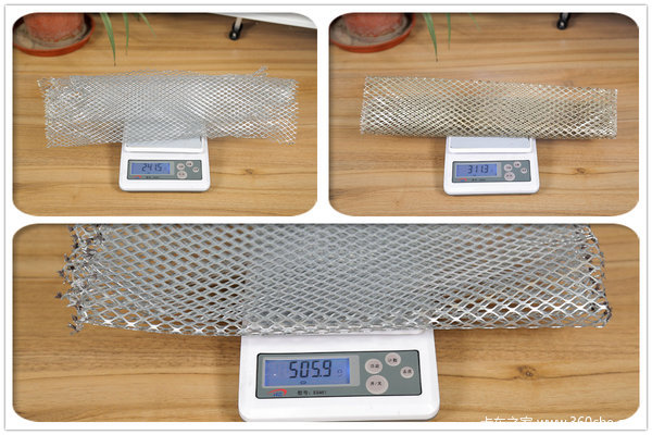

其实滤芯总重量的大部分是来自于金属丝网,从重量也能看出金属网的抗压强度,我们也将拆解下的主芯金属网进行了称重对比。弗列加的重量为0.5千克、炫航0.3千克、永升为0.2千克。
左上:永升金属网重量/右上:炫航金属网重量/下:弗列加金属网重量

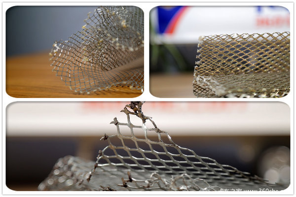

在拆解的时候我们能明显感受到,炫航和永升的金属网相对细一些,用手轻轻一按就发生了变形,并且永升的金属网在外力的作用下还很容易断裂,而弗列加则几乎不能发生变形,除了得益于其做工用料充足外,粘结剂的强度也有极大的影响。
