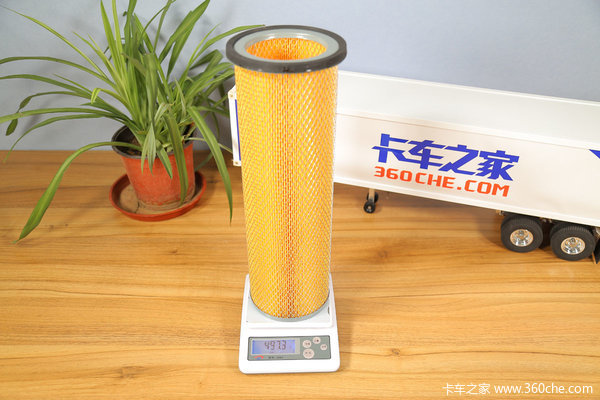

观察完外观之后,我们还是先来对其进行称重,永升K2342主芯+安全芯的总重量为2千克,为了方便后期与其它产品进行对比,我们还单独测量了主芯和安全芯的重量,主芯为1.5千克,安全芯为0.4千克。
