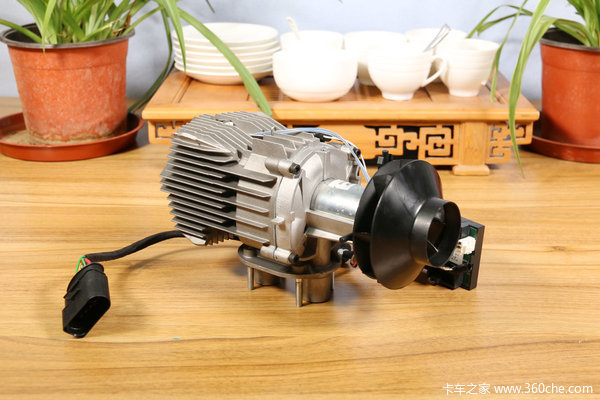

为了方便拆解主机燃烧室,我们先要将外壳拆掉,和其上盖和端盖两个部分一样,底壳也和加热器机芯没有任何的螺丝固定连接,直接就能把机芯抽出来。从外观上看,主机的内芯就像一个迷你的发动机,体现了工业的美感。

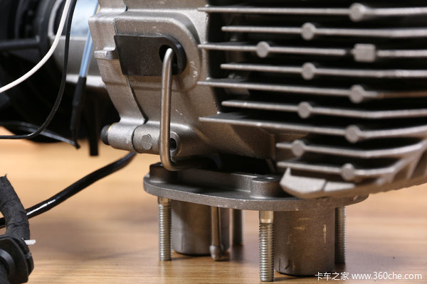

从主机的侧面可以看见一根很细的管路,这就是为加热器供油的吸油管,连接主机的地方还设有橡胶的密封圈,用来增强燃烧室内的密闭性。另外我们也可以从图片上看到,加热器散热体的面积比较大,相当于整个主机的1/2。

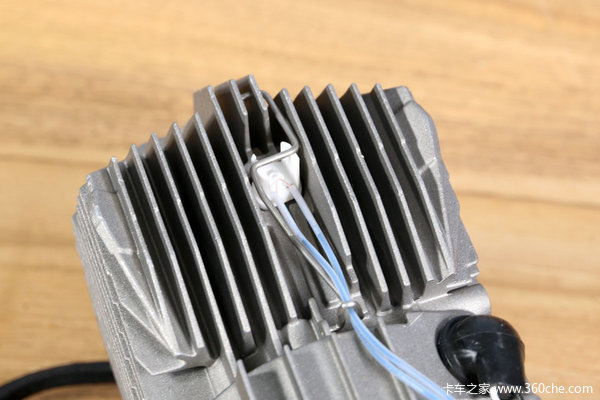

在散热鳍片的上面设置了一个温度传感器,通过一根卡簧固定到机器表面,可以随时感知散热体的温度,当温度超过安全限制时可以自动调节加热器的燃油供应量,从而把温度控制在一个安全的范围之内。

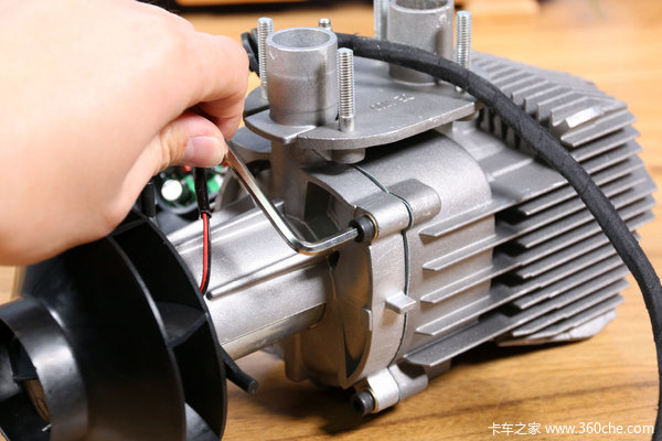

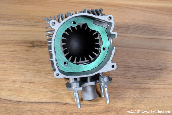

接下来我们开始拆解散热体,作为加热器主机的核心部分,通过四个内六角的螺丝与风扇结构固定在一起,并且在接缝处能够明显看到漏出来的垫片。打开之后我们看到,散热体的内部还有一个独立的装置,用三颗六角的螺丝钉固定,那就是燃烧室。

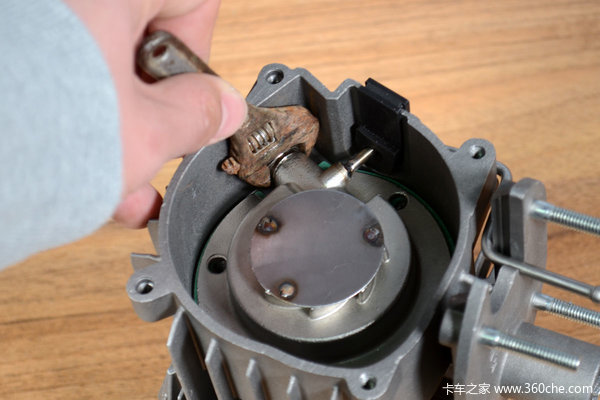

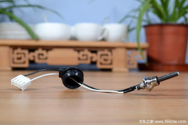

在燃烧室端盖上面有三个焊接过的痕迹,并且同时连接着点火塞和进油口,为了探寻燃烧室内部的构造,我们接着拆。要想搞定燃烧室,首先要将点火塞拆下来,点火塞的连接头是一个六角螺母,需要用开口或者小号扳手才能拧开。

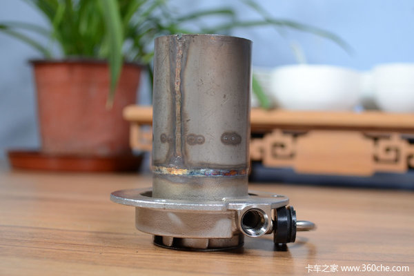

拆开之后我们发现,燃烧室是通过焊接而成的圆柱形构造,据我们了解,燃烧室一定需要耐高温的材质才更加安全,因为加热器在运行时,这里一直是持续燃烧,如果高温导致燃烧室损坏,不仅会降低燃烧效率,增加耗油量,更严重的是会造成一氧化碳气体泄漏。
另外,在连接散热体和燃烧室处的垫片也不可忽视,同样需要耐高温的材料才可以,否则持续不断的高温烧毁垫片也会造成废气泄漏到驾驶室。
