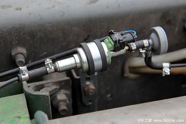

1、省电、省油。这是伟博思通Air Top 2000 ST驻车加热系统第一个特点,也是司机比较关注的一个问题。主要表现在两方面,第一,伟博思通所配备的油泵为电子脉冲泵,特殊的间歇性工作方式,所以耗油量小;并且最高20瓦的运行功率,也非常省电。
不再被冻成狗 伟博思通驻车加热器评测
另一方面,也得益于供油泵精确的控制,能够保证每次吸入的燃油可以充分燃烧,不会造成浪费。从我们安装测试时尾气排放无明显烟尘,无刺激性气味的现象中也能够侧面的说明这一点。

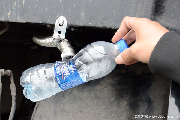

但是燃烧过后所排除的废气温度很高,我们用一个常见的塑料矿泉水瓶做了测试,将瓶子放在尾气排放口处,能够明显看出废气的高温导致瓶子变形。虽然没有出现明火,但是在加热器运行时还是要远离排气口,避免烫伤。

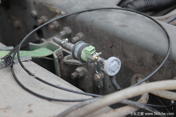

2、人性化设计、因地制宜。在将油泵固定安装在车上之后,就会发现通过垫片固定后的油泵会随着车辆运行中的抖动而轻微的左右摇晃,这并非是安装不牢的原因,而是出于安全性的考虑,特意为小油泵做的减震设计,以免车辆长时间行驶,不间断的颠簸会造成油泵故障。

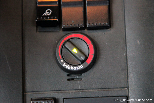

其次,控制开关的设计也十分简洁、人性化,开关外圈红色标识代表温度高低,旋钮中间是信号指示灯,信号指示灯虽然只有一个,但是通过常亮和闪烁,可以传递故障信息。常亮是通电,而且工作正常;闪烁是故障,其中三连闪是主机故障代码,五连闪是油泵故障代码。

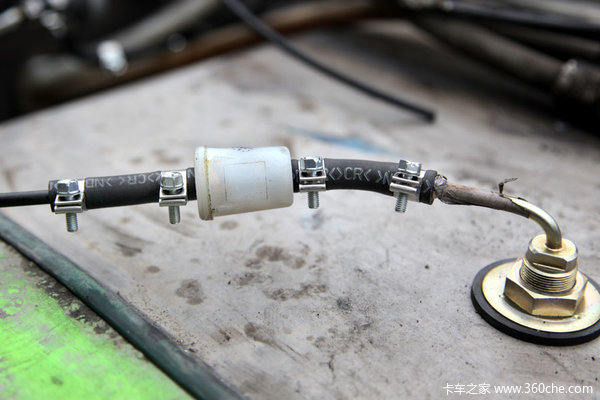

对于中国的柴油品质,大家心照不宣,所以伟博思通Air Top 2000 ST标配了一个白色很小的柴油滤清器,安装在吸油管后,连接输油管前,在燃油进入主机前先滤除掉其中的杂质,以免长时间使用对主机内部的零件造成损坏。
