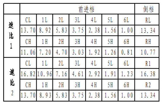

首先来看看DT1420变速箱的命名方式,DT代表东风变速箱,14代表该变速箱有14个前进档位,20表示变速箱的最大输入扭矩为2000N.m。DT1420变速箱拥有两种速比可选,装载在天龙新启航版上的是头档13.70速比的那款。

DT1420变速箱的额定输入扭矩/转速为2000N.m/1400rmp,变速箱净重390kg,总长1018mm,加油量14L带取力器时加油量增加0.5L。

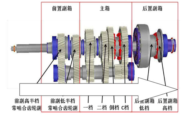

DT1420变速箱通过高低档开关和半档开关的组合,达到14个档位的变化。
东风天龙14档箱咋操作? 看了视频就明白
DT1420是2x4x2结构变速箱,常规16档,因为有2个档位速比相近,所以屏蔽掉2个档位,成了14档变速。主箱有4个前进档,1个倒档,前置副箱控制半档操作,后置副箱控制高低档操作。

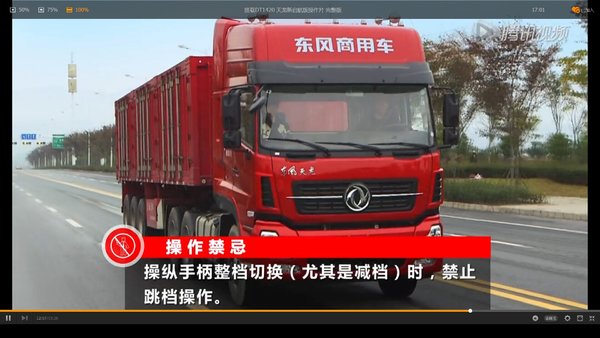

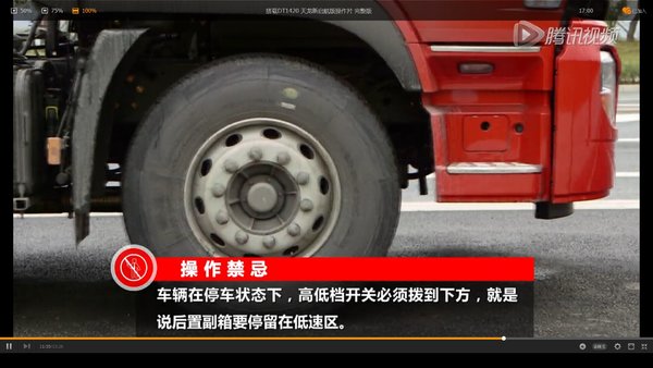

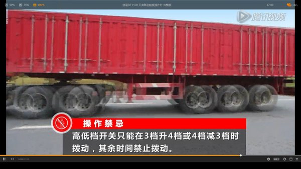

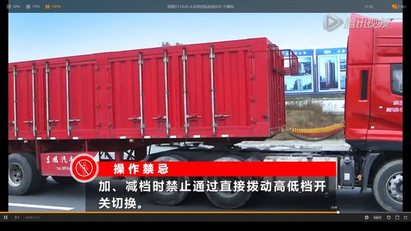

●  操作禁忌
