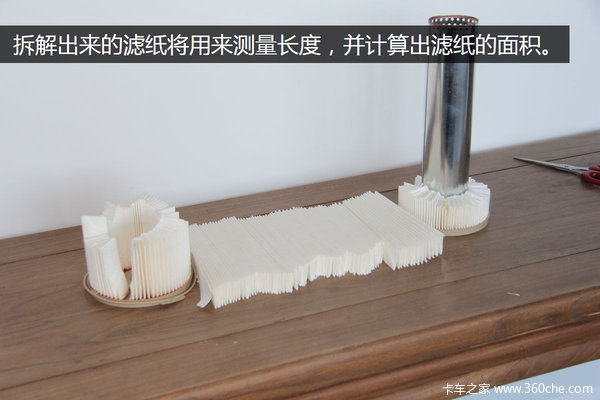

由于在拆解时没有能成功的从两端完整的拆开滤纸,所以我们只选用滤芯中间部分的滤纸来测量长度,宽度数据是直接测量未拆解之前的滤芯,但这对于数据的准确性没有任何影响。
暴力拆解滤清器 探寻派克滤芯结构做工
暴力拆解滤清器 探寻派克滤芯结构做工
经过测量,完整展开之后的滤纸长度达到了440厘米,也就是4.4米。宽度方面除去了上下端盖的厚度得到的净数据是22.5厘米。通过这两个数据计算得出这款派克滤芯的滤纸面积达到了0.99平方米,如果算上端盖内部隐藏的一小部分,足有一平米。
