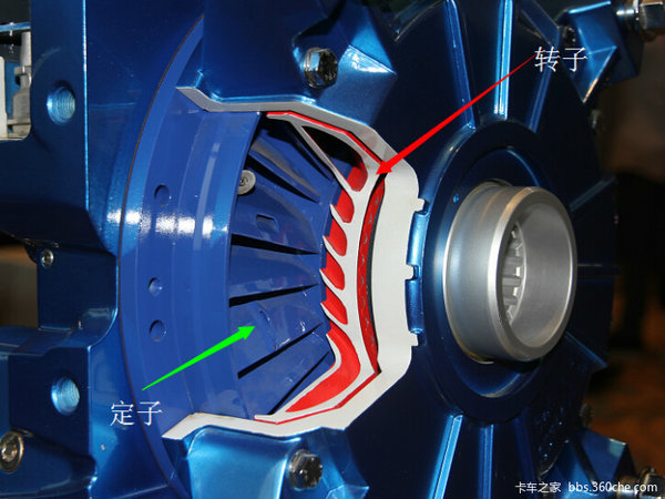

缓速器工作时,压缩空气经电磁阀进入储油箱,将储油箱内的变速器油经油路压进缓速器内,缓速器开始工作。转子带动油液绕轴线旋转。同时,油液沿叶片方向运动,甩向定子。定子叶片对油液产生反作用,油液流出定子再转回来冲击转子,这样就形成对转子的阻力矩,阻碍转子的转动,从而实现对车辆的减速作用(就类似两个风扇对着吹,一个风扇如果不转,另一个转的风扇会有一个反向的制动力矩产生。)。工作液在运动过程中使进出口行成压力差,油液循环流动,通过热交换器时,热量被来自发动机冷却系统的冷却水带走。

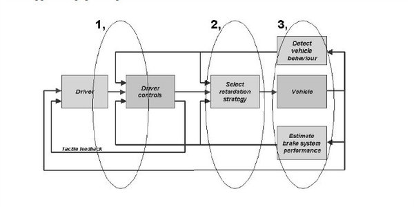

说到卡车制动,那么必须要加上人,研究驾驶员在行车减速中的状态其实对于我们研究产品或者行业发展都是一个至关重要的因素。
国外的部分研究表明,实际上对于驾驶员来讲,减速的过程中,驾驶员需要对外部环境、路面反馈、车辆姿态有个较为直观的感受和评价,对于车辆自身行车制动性能也要有主管评价,然后这些信息综合让驾驶员预判后在对选择那种减速类型甚至行车制动踏板采取多大的力度踩有个多大的反馈。
这个理解方面可能比方说有些卡友会说不好理解,那么举一个例子,雨天一台普通牵引车减速,驾驶员从后视镜看到挂车出现脱离开主车行车轨迹的时候会拉挂刹(姿态调整装置)来实现相对挂车和主车的行驶路线基本一致,同时驾驶员需要预估拉挂刹的持续时间、路面反馈引起车辆姿态变化,后视镜的状态等等信息综合进行。

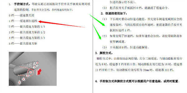

有很多卡友在理解液力缓速器的时候,会被厂家的宣传带到一个沟沟里面,液力缓速器是辅助制动系统的一部分,并不意味着任何情况下都可以在车速非常高的使用它。但是卡友们被理解为,我可以什么情况下都能相对车速很高的状态下恒速下坡。
上图说明中我们可以看到对缓速器恒速挡的说明:下长坡时要启动恒速功能前,首先是车辆速度减到安全的速度值,当达到想保持的车速,把缓速器的手控开关扳到恒速挡1挡;如果使用了恒速挡车速仍会加快,请使用辅助刹车使车辆减速!

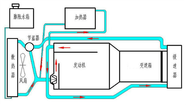

液力缓速器工作时需要车辆冷却系统参与。就目前一些卡友对缓速器的理解来讲,本身都有了冷却系统了,我还担心什么,液力缓速器反正有恒速呢,大小随它控制呗,结果这个就导致了问题的产生。
我们先看看国内厂家目前在改装市场中加装液力缓速器的做法:部分厂家在加装液力缓速器的时候,通常是需要对发动机的冷却管路进行一个改装,由于相对车型的散热器、水泵方面并未由前端市场设计好,会引起几方面的问题:
1、车辆散热系统受制于驾驶室设计引起可能性散热效率不足的问题;
2、水泵流量是否能满足较大热负荷情况下的工作状态未知;
3、不同的使用环境下的综合管控方面对系统的影响。
比方说成都一卡友,他的天龙DCI.xxx+12OD+3.909改装液力缓速器后从新疆回四川的过程中,比方说连续长坡的情况下设定恒速80车速下坡,在卡友的理解里面,有关恒速下坡的状态对于串联式液力缓速器(提供足够大制动功率)是可以相对高档位下坡的。但是老大哥忽略了几个问题,串联式液力缓速器因为是采用变速箱输出端串联,串联液力缓速器转速和传动轴等速,根据车辆动力配置,实际上车速80-85最高档的情况下传动轴的转速是非常低,此时其实对于液力缓速器的作用来讲,如果想保持恒速行车,那么液力缓速器的热负荷会非常大,而此时其实因为发动机转速低引起的水泵流量并不够,整个冷却系统会升温非常快,那么产生的后果会有几个方面:
a、发动机温度过高,一旦有连续坡尤其是上坡的时候,如果采用冲坡方式,那么势必增加整个冷却系的热负荷,引起发动机高温报警电控系统限功率限转速;
b、冷却系统因为温度上升较快,水泵流量不足导致冷却系统压力升高,散热器的结构以及外接管路方面承压一旦存在问题,会存在冷却介质泄露的风险;
c、液力缓速器本身系统中带有温度传感器,一旦自身系统热负荷过大,部分情况下液力缓速器会脱开,此时车辆如果想保持车速,那么需要使用行车制动干预,对驾驶员的操作来讲部分情况下存在手忙脚乱的状态。

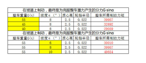

为什么卡友会有相对高档区使用液力缓速器的想法呢,其实我们从之前有关时效的帖子中是可以有一定的理解了,比方说如果动力配置不是很符合实际使用状态,爬坡相对车速慢,那么如果为了保证时效的情况下,势必会存在下坡和平路相对车速高的情况,在这种现状下,很多卡友不得已而为之。举一个极端例子,车辆在坡路上保持停车状态,需要多大制动力矩呢:
不同的车辆在坡道上驻车为了防止溜车,其实主要影响因素只有车辆总重以及相对坡道的坡度(允许范围内),而对于车辆来讲,不同的动力配置又决定了车辆自身的一些性能。根据Voith这么多年的经验,实际上就算装了液力缓速器也并不是说想怎么用就怎么用。

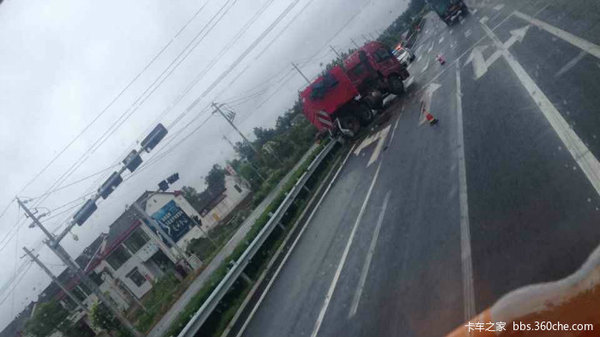

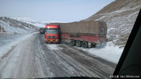

假设恒速下坡,坡度变化的情况下,这时候实际上对变速箱的后副箱输出轴来讲,液力缓速器施加的制动力是不同的,坡度大,可能相对施加的大一些,坡度小相对施加的制动力会小一些,那么牵引头是恒速了,挂车可没有联动控制,这就像牵引头有ABS而挂车是刹车王一样的部分感受了,主车制动减速,挂车是相对滑移状态而不是滑转循迹状态,这种感受我想很多卡友可能有过,那就是折叠所谓的“折头”现象。
对于单车来讲,其实一样存在部分情况下如果操作不当,比方说并非恒速档,而是在忙乱情况下从液力缓速器制动力矩只有30%输出的情况下一下子变为100%的情况,也会引起在没有ABS系统的单车上甚至有ABS系统的单车上都会导致车辆相对失控。

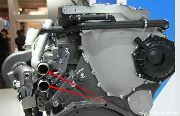

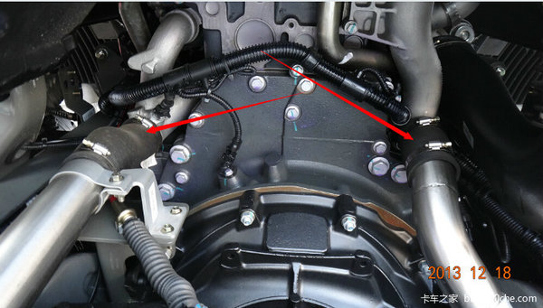

为了尽可能的缩短液力缓速器的冷却管路(最大限度避免流体介质损失),国外的设计中多数采用与发动机共同设计专机专用的冷却系统供给管路。
这两张图片是德国汉诺威车展上达夫公司以及依维柯公司针对匹配液力缓速器车型的发动机部分结构设计。当然,国内目前像ISZ以及D2066、2676系列部分已经完成该系统。

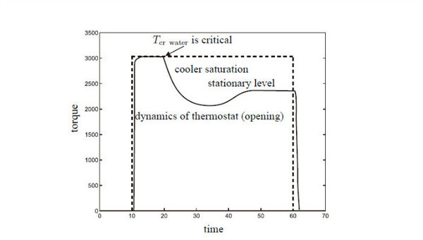

针对液力缓速器(使用发动机冷却剂作为冷却介质)类型,国外的研究表明:当液力缓速器在初期打开的时候,因为此时进入液力缓速器的冷却水初段温度较低,实际上在比方说最大制动力矩方面液力缓速器在此时效果最好,而随着液力缓速器作用导致热的冷却介质回流后实际上在通过各种传感器信号反馈后电控系统做出正确反应前(比方说调整电控风扇、调整电控水泵)会出现一个制动力矩衰减区(国外俗称吊床现象),随着系统控制参与,进入缓速器的冷却剂温度保持相对恒定的状态时,液力缓速器才能实现一个相对稳定的连续性的制动力矩输出。

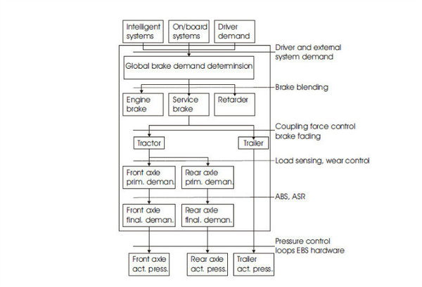

解决完散热系统,接下来国外该解决车辆的行驶稳定性问题了,针对挂车的主挂匹配,随着电子控制系统的逐步发展,国外发现其实人不一定非要踩制动踏板或者拉挂刹来调整车辆姿态,完全可以通过电脑控制来实现对每个行驶车轮的滑移和滑转控制,甚至是车轮的侧向力控制,此时EBS诞生了EBS的作用是什么?
具体的可以看姜工的帖子:http://bbs.360che.com/thread-540706-1-1.html
但是对驾驶员来讲,那就是如果全车是EBS的话,我在不睬制动踏板的情况下就算出现了侧滑,推头等情况,EBS会基于方向角度传感器甚至车身姿态传感器等传感器传递的数据来进行单独的车辆车轮制动微调,甚至在制动系统无法满足条件的情况下给发动机、变速箱、液力缓速器信号让他们参与工作。

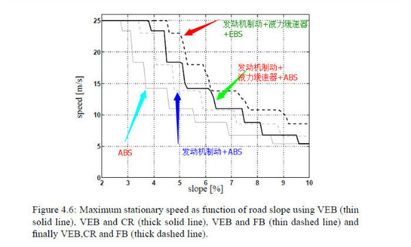

国外的部分实验表明:

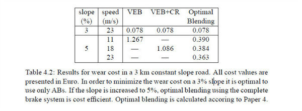

在美国,部分3-5-7%的坡路上做的相关测试,比方说3%的坡路上8万磅的重卡(总重37吨附近)发动机制动和合理挡位的状态下全车ABS可以部分实现车速23m/s的安全下山,长期使用发动机制动其实有一个必要的条件就是要对发动机制动进行维护和保养检查,相对国外的人工成本较高,研究机构做过测算,veb是只带发动机制动+ABS 、VEB+CR是发动机制动+液力缓速器+ABS、最后的是最优VEB+CR+EBS。
在5%附近的下坡路上,相对单纯依靠发动机制动来讲的车辆(<37吨总重)只能保证相对车速11m/s,而对于最优配置在5%的下坡路段上既可以实现车速提升到23m/s,而且车辆成本控制最好。
看到这里,很多卡友可能兴奋,看来发动机制动+液力缓速器+EBS是最好的解决办法了,但是实际上还是存在问题的。
随着坡度的变化,这个车速实际上是递减的,不管你用什么先进的辅助制动系统。
