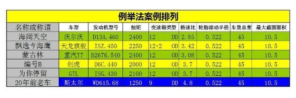

【卡车之家 原创】在上一篇文章《马力大≠爬坡强 六款卡车爬坡能力分析》中,为大家介绍了一下车辆动力和爬坡能力之间的关系。而爬坡能力也与时效性有着不小的关系,今天再来简单分析一下车速与时效性之间的联系。我们接着借用上篇文章里的五辆车的配置,通过列举法来说明情况。

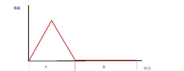

如上图所示,我们建立一个简单的距离模型,A曲线代表的是坡道路线,B曲线代表的平路路线。我们假设A+B的总距离为2000公里,下面我们从两个大方向来分析上述列举的车辆的综合行驶时效与车速的关系:
1、A坡路距离变化,相对车辆经济车速的情况下(外廓尺寸一定)的综合行驶时效差别。
2、A坡路坡度变化,相对车辆车速变化的情况下(外廓尺寸一定)的综合行驶时效差别。
在本文中用百分比来表示坡度,即两点的高程差与其水平距离的百分比,其计算公式如下:坡度 = (高程差/水平距离)x100%例如:坡度3% 是指水平距离每100米,垂直方向上升(下降)3米 ;1%是指水平距离每100米,垂直方向上升(下降)1米 。

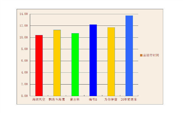

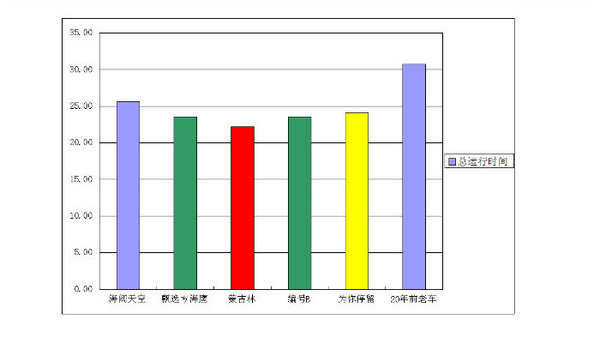

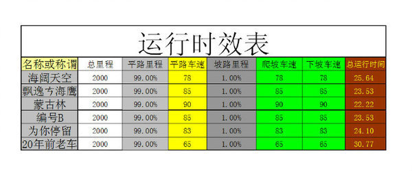

我们先看一个极端情况,A距离是总距离的1%,并且坡度小于1%,按照刚才的假定数值我们可以得到下面的图:
爬坡强or平路快 分清道路状况再定配置
此时其实可以相当于全平路状态下的相对货物运输,从图表分析看可以得出:当基本全平路状态下,车辆时效和平路车速有直接关系,和车辆动力操控性能来讲不一定有直接关系。
爬坡强or平路快 分清道路状况再定配置
上图可以看出,实际上在不计较油耗的情况下,假设驱动力足够有效功率足够的情况下底盘总速比越小,相对车辆经济车速范围越高的前提下,部分状态下的相对总运行时间最短。

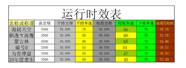

a、坡度一定,A路段占总里程30%状态下
爬坡强or平路快 分清道路状况再定配置
爬坡强or平路快 分清道路状况再定配置
从上图可以看出,实际上当坡路里程占比不大的时候,相对平路经济车速高还是决定总运行时效的因素,其中柱状图可以看出除了老斯太尔外几款车型相对的差别开始有变化。

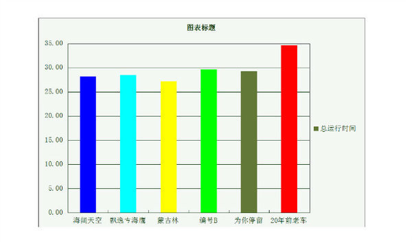

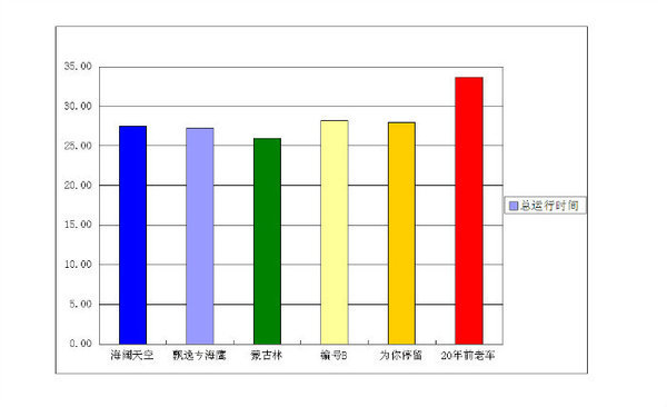

c、坡度一定,A路段占总里程66%状态下
爬坡强or平路快 分清道路状况再定配置
爬坡强or平路快 分清道路状况再定配置
可以看出,随着坡路比例的增加,相对坡路车速越高的车辆并且平路上只要能维持住一定车速下,那么总运行时效表现会很好,并不是随着平路车速越高而越好。

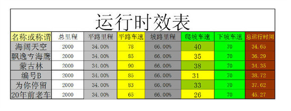

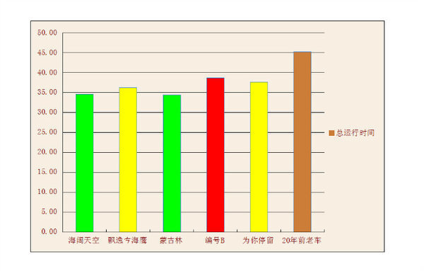

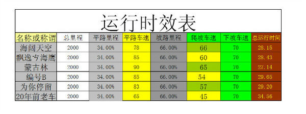

我们还是按照A路段比重为66%来计算,会发现挺有意思的现象。
爬坡强or平路快 分清道路状况再定配置
爬坡强or平路快 分清道路状况再定配置
此时海阔的沃尔沃来讲虽然平路上的部分劣势(车速相对低)但是因为坡路车速相对高而实现与蒙古林的T7H差距非常小。

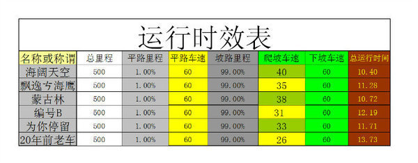

很多朋友可能从上述的图表中看着觉得都差不多,其实如果从总运行时效的时间差别上你就能看出明显的不同,对于坡路和时效还有一个极端例子,那就是比方说云南部分地区,限速60,而且坡度基本上在6%,相对基本上没有平路的情况下,我们按照总里程500公里来计算一下:
爬坡强or平路快 分清道路状况再定配置
爬坡强or平路快 分清道路状况再定配置
可以看到海阔天空的沃尔沃配置在这种路上的部分优势非常明显,仅仅500公里路程就可以和对手差别达到1.5-3小时。
