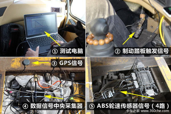

6、测试设备电路传感器布置:
挂车ABS制动系统乱象 北京调查测试报告
①测试电脑 ②制动踏板触发信号 ③GPS信号
④数据信号中央采集器 ⑤ABS轮速传感器信号(4路)

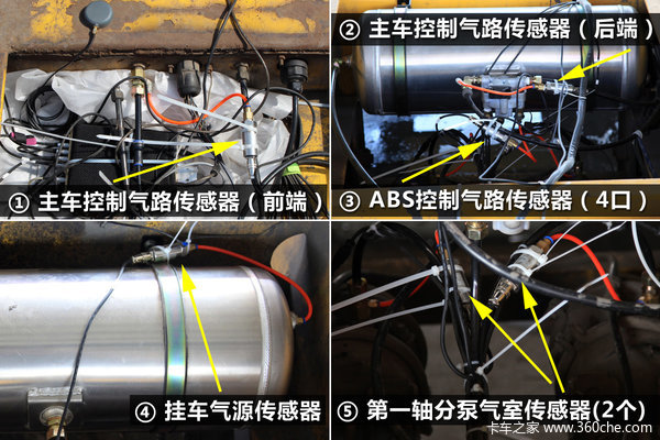

7、测试设备气路传感器布置:
挂车控制口传感器 ②紧急继动阀端口传感器 ③ABS控制口传感器
④挂车储气筒气压传感器 ⑤挂车第一轴左右气室传感器

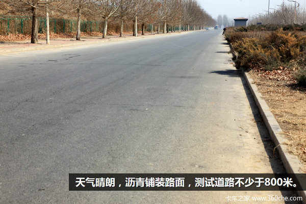

8、环境条件
天气晴朗,沥青铺装路面,测试道路不少于800米。

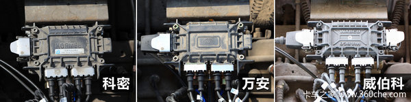

① ABS主控器性能测试(科密,万安,WABCO)
牵引半挂车在空载状态下,时速30、60、80公里/小时三种情况下,检测ABS介入工作的防抱死调节性能。分别测试WABCO,科密,万安三个取样的主控盒,每个主控盒对应时速至少数据采集三次以上,每个品牌ABS测试不少于九次。(不包括检测设备调试),采集数据存档。

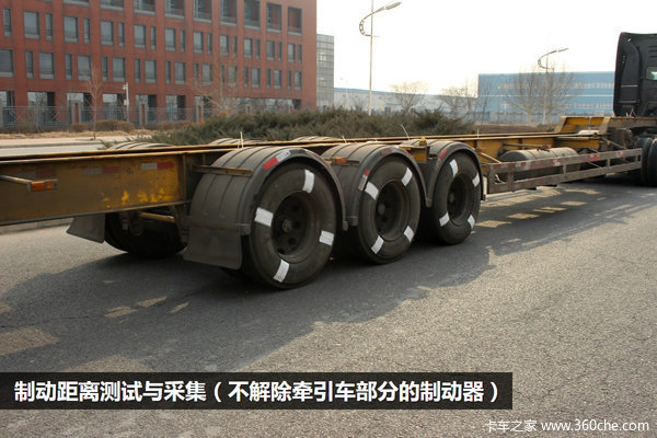

② 制动距离测试与采集(不解除牵引车部分的制动器)
受场地与测试设备所限,为保证安全,仅对整车制动性能做采集分析,该测试无法单独对挂车制动性能及防抱死性能做进一步论证(制动距离受主车影响,挂车部分受牵引车制动力牵制,因此无法模拟复杂路面的挂车制动安全性及制动性能)
