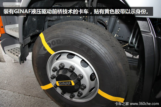

【卡车之家 原创】在电影《变形金刚》中我们可以看到卡车的各种变身,影迷们大呼过瘾,然而在现实中卡车也是可以“变身”的,GINAF(吉纳福)的HydroAxle+(前桥液压驱动)技术就可以让卡车在必要时变身为全驱,大大提升工程运输等车辆在非道路工况下的通过性,并且相对于全驱车辆有较大的燃油经济优势。下面的视频介绍了该技术的原理,一起来看一下。
GINAF(吉纳福)HydroAxle+(前桥液压驱动)的原理在视频中已经介绍,这里再做一个简要的文字说明。

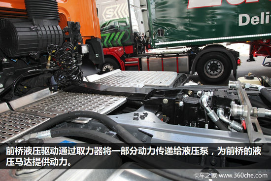

前桥液压驱动系统主要由前轮液压动力总成(执行系统)、液压泵(动力系统)、阀门控制系统(控制)、冷却系统、电子控制系统、操纵系统组成。
很强大 前桥液压驱动让你的车无所不能

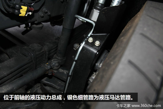

通过取力器,前桥液压驱动系统将发动机的一部分动力提供给液压泵(即视频中的轴向变量柱塞泵),该液压泵为位于前轴的液压动力总成(即视频中径向柱塞马达)提供动力,从而驱动前轮。
