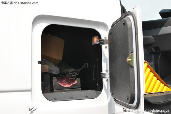

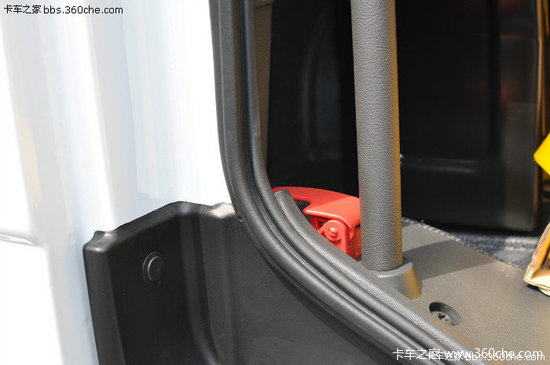

储物箱算不上是驾驶的重点部位,很容易被忽视,但是奔驰在储物箱的设计和用料上一点都不含糊,箱门上的密封条与车门无异既防止灰尘的进入又有隔音的效果,说到隔音两个小门板上都做了细致的隔音处理。
相比之下,J6那种玻璃钢+液压撑杆无任何隔音措施的设计跟人家一比实在是渣渣,而且液压撑杆的结构还真没人家机械铰链的设计耐用还便宜。储物箱开关位置与J6相同,但是人家像模像样地弄了个醒目的红色把手而且手感极佳。J6就不一样了,一根铁丝上栓了个拉环,眼神不济或者车内脏乱差的想找这个拉环还真得费点劲。
