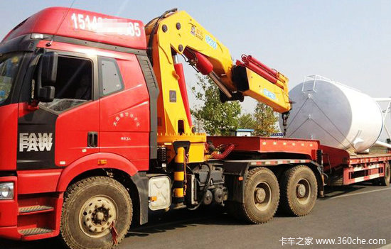

牵引车也能安装吊机成为牵引(拖头)随车吊,但是受空间限制,只有中置布置,吊机也基本都采用折叠臂式。
随车吊新人进阶第一课 常见随车吊形式
半挂牵引车也能安装吊机成为牵引(拖头)随车吊

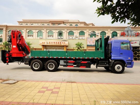

后置随车吊(又称尾置式),顾名思义位于货箱后边,车辆尾部。相比于中置,这种随车吊的比例略小,在广东和港澳台地区能多一些,一般都是折叠臂式吊机,通常搭配6X4或8X4底盘。
随车吊新人进阶第一课 常见随车吊形式
后置随车吊,吊机位于货箱后边

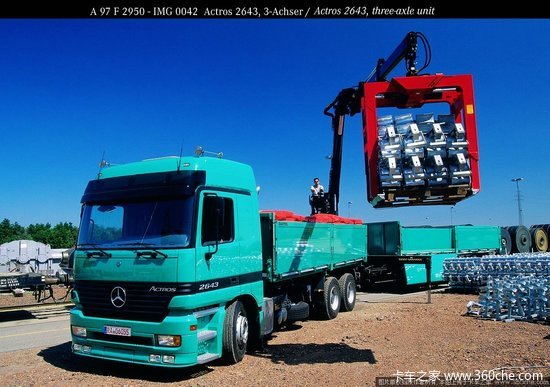

随车吊新人进阶第一课 常见随车吊形式
正在通过辅具进行装卸作业的折叠臂式随车吊

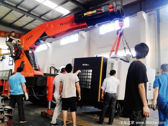

随车吊新人进阶第一课 常见随车吊形式
折叠臂式随车吊正在厂房里吊装机床
