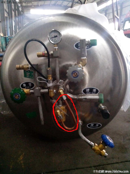

LNG气瓶保养维护 各阀门介绍及使用保养
这种气瓶是要开放空阀的(借用一下陕汽德森的气瓶)
这种只开增压阀就可以
其实就是圈内管的焊接位置的问题

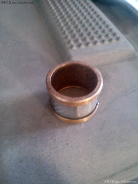

    1、加气漏液:加气口后面的那个螺母漏液。
上图说的为位置
    解决方法:松开螺母里面有一个白色的垫片取出,缠点生料带把螺母拧紧,轻微的漏可以不用管它,因为只有在加气的时候漏。

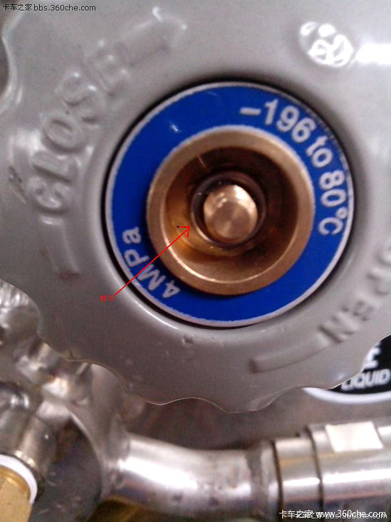

    2、阀门漏:会在手柄下面的缝隙里漏。
    解决方法:用温水浇至不漏。
    注意:如果用温水浇后还是漏可以用10#套筒紧至不漏。不要一下紧到底,紧至不漏就可以,下次漏还可以再紧,要是一下紧到底开关阀门会很紧的。

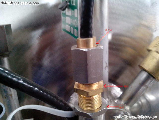

    3、电容线漏气:就是下图那根黑色的线两头漏气。
    解决办法:先把上图螺母松开,然后再把螺丝往里紧紧至不漏就可以了,然后拧紧螺母。

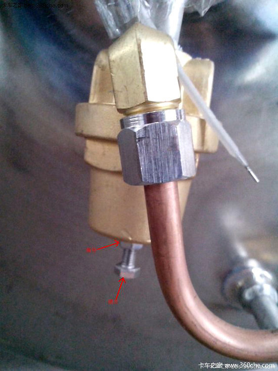

    1、经济阀的调校:
    你罐体压力长时间不开增压的情况下,保持在1.0Mpa以上或加液温度高于-125摄氏度,压力低于0.8就要调经济阀。
    先把螺母松开,把螺栓往里紧一圈是增加0.2Mpa,反之松一圈表压会调0.2,罐内正常压力要保持在0.8Mpa-1.0Mpa。
    注意:调经济阀注意一下U型管,结霜时出液阀出的是液气混合状态,不结霜时出液阀出的是液体。

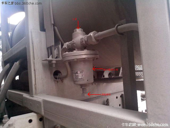

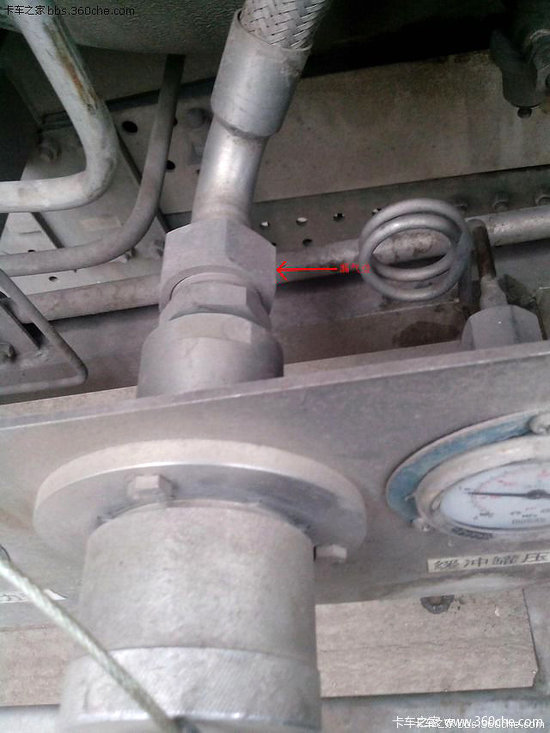

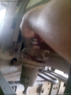

    3、缓冲罐压力调压阀的调校:

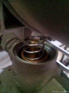

    这个也是一样松开螺母,螺栓往里紧一圈是调高0.2Mpa,松则反之,但是在这个里面有一个滤网,时间长了要拿出来吹吹。
    拿出方法:把出液阀关死,打着车让车自己熄火,用扳手打开上面的螺丝帽取出里面滤网,吹干净装回原位即可。
●  缓冲罐调压阀滤网拆解:
LNG气瓶保养维护 各阀门介绍及使用保养 LNG气瓶保养维护 各阀门介绍及使用保养

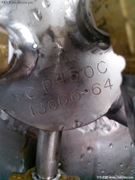

上图就是气瓶编号
    大家再有什么问题拨打售后服务电话,罐体上有,注意要报气瓶编号,别找不到呦。
