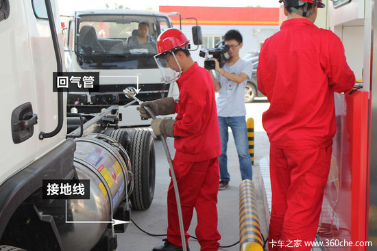

    为防止静电的产生,加气前需确认加气车辆已搭有连接良好的接地线。
安全尤为重要 带你走进神秘的LNG加气站
加气前的准备
    加气操作员穿戴作业服及护具。

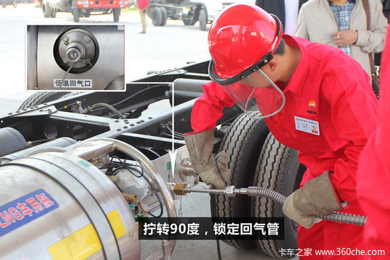

    4、连接回气管与接头
将回气枪拧转90°即锁定
    LNG的气瓶是低温密封状态,在大量注入LNG液体的时候,可视情况连接回气管将瓶内的气体排出,以便于提高加气速度。

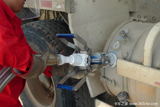

    5、加气充装
    进入正式加气流程,当然得先将加气机流量计价器清零,再把刚才已清洁的加气枪连接到气瓶低温进气口。

液体LNG进入气瓶下部,上部的气体同时在回气
可以看到,空气中的水汽在低温的加气枪口附近形成了凝霜
加气泵停止,实际充装耗时不到两分钟。LNG的加气速度明显比CNG快了许多。
    打开阀门后,加气站泵开始启动对气瓶的充装。
