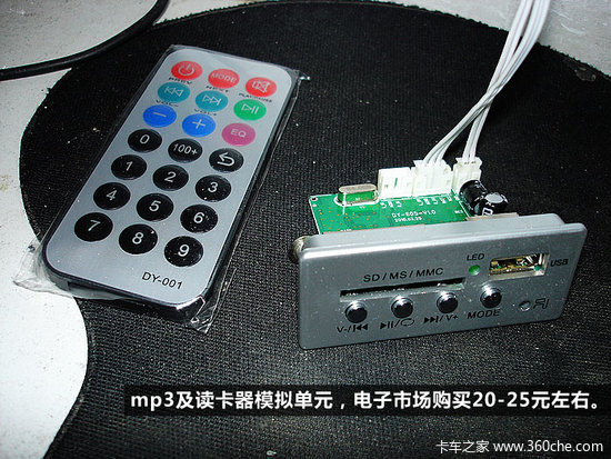

    在电子市场购买一套MP3遥控及面板单元仅需25元,接下来如何DIY搭配就非常简单了。

    ① 拆除主机内盒带机芯部分,将磁头三根信号线截断,收音及机芯马达电源转换开关截断,并做好标记。盒带自动返带指示灯线截断,拆除。
    ② 将原面板部分左侧“退带键”,加装开关改装为“收音及MP3供电转换开关”。
    ③ 供电系统改造,卡车24伏变换12伏及5伏电源。动手能力强的可以制作7805及7812稳压电路。
    ④ 连接MP3单元,注意MP3供电连接5伏电压,找出左/右声道及回路共4条信号线,连接主机功放信号输入端,飞线处理。
    ⑤ 正确连接主机扬声器及电源线,四声道主机需单独配置后左/右扬声器,模拟音场。
