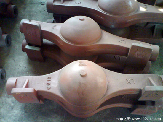

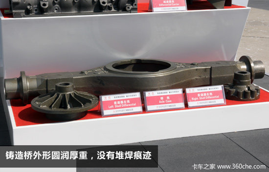

    铸造整体式桥壳可采用球墨铸铁、可锻铸铁或铸钢铸造,在铸造整体式桥壳的两端压入较长的无缝钢管作为半轴套管,并用销钉固定,而在重型卡车上,为了进一步提高桥壳的强度和刚度,则将后盖与桥壳铸成一体。

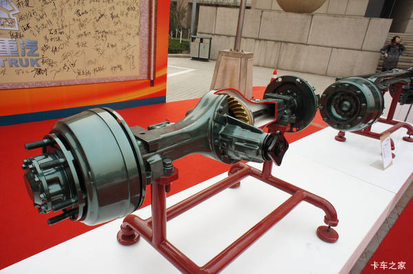

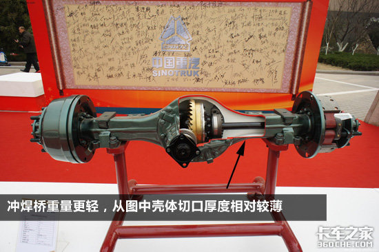

    冲压焊接式桥壳是由上、下对焊的一对桥壳主件、三角钢板、加强圈、半轴套管、后盖以及钢板弹簧座等沿它们之间的接缝组焊而成。上、下桥壳主件两侧的半圆形端部紧靠在半轴套管内端的外圆上,除了需沿接缝焊一圈外,还需塞焊工艺。

    1.铸造桥壳的承载能力高于冲焊桥壳。
    2.市场上铸造桥壳的价格低于冲焊桥壳。
    3.单位重量大,不适用于轻量化运输。
    4.目前国内仍是主流桥壳,零件维护方便。

    1.重型车上冲焊桥壳采用厚的是钢板,但是冲焊桥壳比较轻。
    2.钢板焊缝的工艺要求高与成本比铸造桥壳高。
    3.国内车桥需在重点受力部位进行加强处理,确保故障率低。

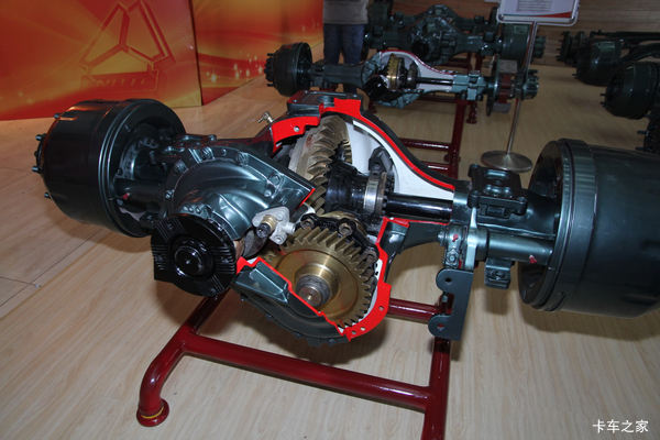

重汽的MCY13冲焊桥在受力部位还加入了加强筋
