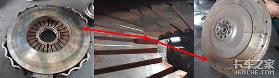

    故障原因:分装离合器时没有按照工艺规定顺序拧紧螺栓。
    正确的离合器安装参见重汽的培训教材的第24页,链接如下:

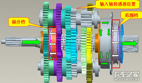

    老结构箱子范围档的问题以O型圈漏气最为常见,目前已改进。
    故障现象:查分档及范围档均会出现此问题。查分档此处故障时,直接档的车是双数档不好挂,超速档的车是双数档不好挂;范围档此处出故障时,冷车时只能挂到8档。此时,伴随着X-Y的排气口漏气。
细说AMT的那点事儿 你想知道的都在这里 细说AMT的那点事儿 你想知道的都在这里
    故障原因:活塞轴在过后付箱壁的O型圈遇冷收缩失效(如右上图),当需要活塞向后运动时,推动活塞的气体就通过活塞轴及孔的间隙进到箱内。
    维修建议:按时更换合格的齿轮油,在保养时更换新的O型圈。

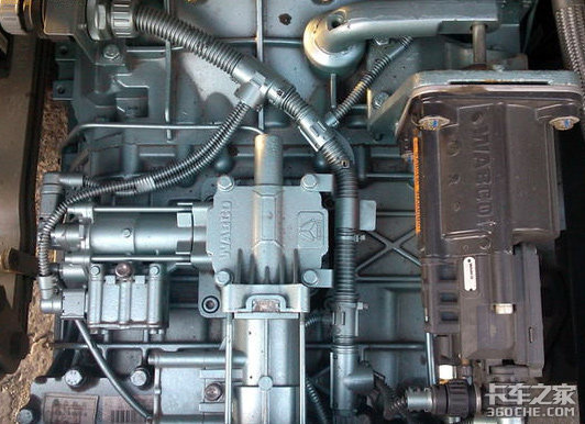

    TB又叫变速箱制动,是AMT变速箱专有的,在加档时起作用。随着软件的升级,对TB的依赖越来越小。可以通过断开TB通向变速箱里面的气管来判断TB是否起作用。

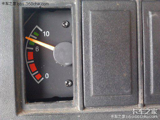

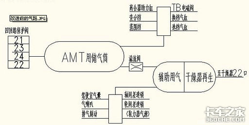

    稳定的气压是AMT可靠工作的基础。

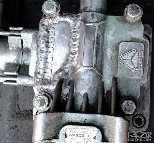

    X-Y顶部开裂,此故障与系统供气压力不稳定有关,建议改成恒压供气。
    详见:http://bbs.360che.com/thread-191277-1-1.html
    注意:
    1、原车干燥器再生和辅助用气二合一的储气筒容易串气,造成在达到系统压力时辅助用气气压泄露;
    2、仪表显示的是行车制动回路的气压,不能准确反映AMT的气压,建议增加一个专用的气压表。

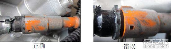

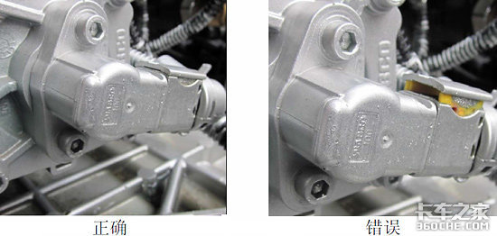

    电气插接件工作是否可靠,对AMT至关重要。线束老化及插接件不可靠造成的抛锚不在少数。为此,专门联系了专用于维修的插接件。

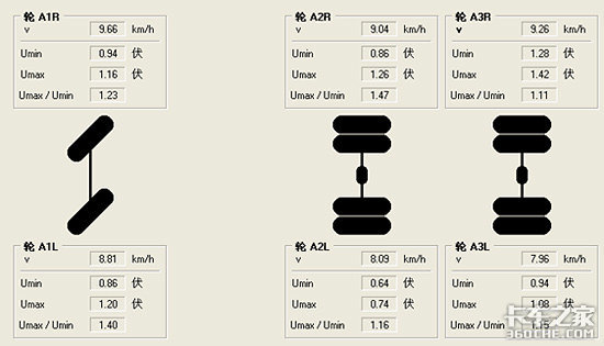

    四、与ABS有关的问题
    ABS为AMT提供车辆的姿态信息,比如说是否弯道;如果ABS报警,AMT则退出自动模式。
    上图是一六通道ABS的车在左转弯时各轮的轮速,可以看出此时各轮的轮速差别比较大,这信息是里程表传感器不能提供的。

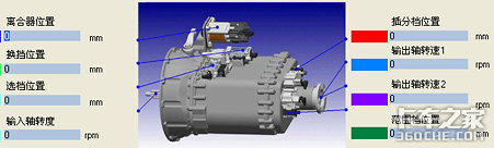

    用六合一诊断工具可以快速准确的判断出故障所在。

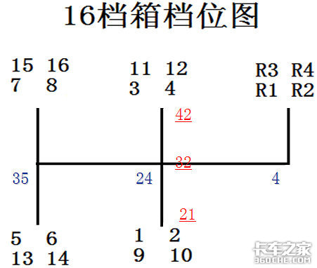

    插分档只有2个位置:(9,31)
    范围档只有2个位置:(20,42)
    选档有3个位置:(35,24,4)
    换挡有3个位置:(42,32,21)
