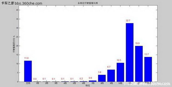

    再看看他的档位利用率比例图:

    近3000公里的路程中上图黄圈怠速转速比例高达12.3%,这个解释起来其实很痛苦,因为存在一部分批评,大家都知道空档滑行的车辆行驶距离要大于带档滑行的车辆行驶距离,而目前国内占比重最大的法士特变速箱现有的类型中,是没有强制油泵润滑系统的。如果变速箱不能够及时换油,同时车速非常快的话,那么很容易引起变速箱烧箱的事故。
    同时这种情况下会增加行车安全、行车制动的负担以及磨损,在复杂路况中尽量需要避免此类问题出现。结合之前所说的他的车速比例图中有关90-100以及100-120这些数值中从目前的状态看,唐滕滕的车辆在运行中存在空档高速溜坡的情况,这一点目前中国很多驾驶员存在类似状态。
