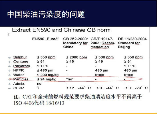

    上图是欧三与国内各标准的对应关系,国标GB252-2000强制标准,柴油含硫量(Sulphur)小于2000PPM,是欧3标准的6倍。水(Water)含量没有详细标准。GB/T 19147-2003推荐标准与欧三已经相当。

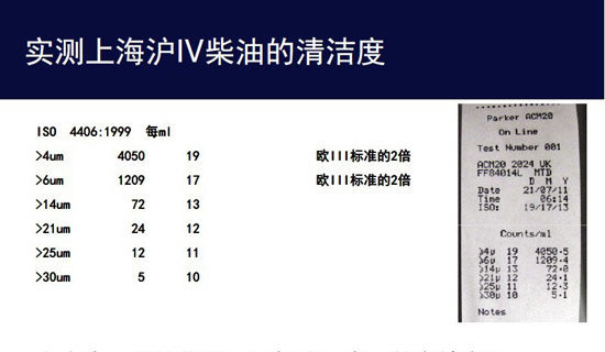

    实际检测中石化上海供应的柴油清洁度,大于4微米的颗粒超过欧三标准一倍。这里也不排除在运输过程中,二次污染的可能性,(题外话)我们对油品的信任度,等同于三鹿牛奶。

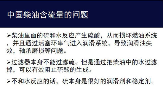

    柴油中的硫本身有润滑作用,在炼油工艺中,采用加氢裂化将使大部分硫脱除,但部分发达国家报告中,也发生电喷共轨系统早期磨损的案例。所以硫含量并非越少越好,目前多通过在提炼过程中,添加特殊添加剂来解决。
    国内的柴油硫含量高,本身对燃油共轨系统危害不大,但需要特别注意的是,柴油中的硫与水反应产生硫酸,会带来一系列发动机损坏。过滤器本身不能过滤硫,但可以过滤水,阻止硫酸形成。

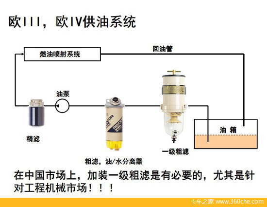

    国内部分国三车型,例如装配潍柴上菲红科索发动机的产品,使用了三级过滤方案。在传统的二级过滤系统中,加装一级粗滤,会改善燃油品质。过滤精度与流量是两个非常重要的指标,通过多级过滤,来解决上述问题,如果在第一级过滤精度选择不合适,滤芯使用寿命将大幅下降,成本增加,滤芯会很快变脏。
重要的扫盲知识:派克滤清器与柴油标准
    沃尔沃在中国销售的卡车,部分车型推荐加装派克1000FH型燃油滤清器,但这也有日常维护的成本考虑,原车滤芯昂贵的价格,很多用户宁愿选择5微米派克滤芯做为第一级过滤,以达到更长的使用周期。
国内用户使用三级过滤系统,还有哪些注意事项?
重要的扫盲知识:派克滤清器与柴油标准
    用户在加装三级过滤系统后,需要严格按发动机电喷系统标准,来更换合格的滤清器。三级过滤,后两级的过滤也极为重要,不能使用低级别滤清器替代,否则会没有任何效果。
