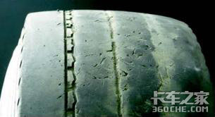

    车轮束角不当是转向轴轮胎不规则磨损的主要原因之一,另外一个主要原因是后轴跑偏。车轮定位的挑战之一在于,车轮定位往往都是在静态、无负载的车辆上进行,车辆停在平整的地面上。而实际运营中,车辆需要承载重物在各种不同类型的路面上行驶,还会受到各种动态力量的影响。
    所有这些未对准的情况都可能单独出现或者更有可能多种组合出现。有时候,多种未对准情况的综合作用才导致了故障现象的发生。例如,以微小的负外倾角行驶的轮胎在同时存在叠加侧向推力的时候,性能会变得尤其差。由于外倾角的问题,推力偏差所导致的磨损压力无法平均分配在整个胎面表面。

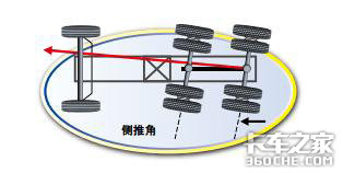

    车辆几何中心线与车轴指向方向形成了一个推力角。在理想状态下,这个角度应该为零值,车后中心线与几何中心线垂直。不过,偏离这个数值将增加导致车辆无法直线行驶,轮胎“后轮跑偏”并摩擦。
轮胎知识普及11:保养轮胎获得最佳性能
    向右侧跑偏形成的是正推力角,向左侧跑偏形成的是负推力角。一般来说,车轴推力角大于0.25度就可能导致快速或者不平均的轮胎磨损。推力角过大可能影响任何车辆:载重卡车、牵引车或者挂车。

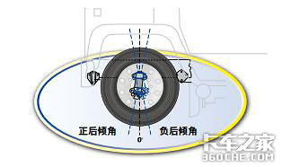

    正后倾角是从侧面观察时,立轴顶部向后倾斜的角度。负后倾角是从侧面观察时,立轴顶部向前倾斜的角度后倾角的意义是在后轮轮胎上提供一个自我定位的力,当车辆直线行驶中制动、自由旋转和引擎开启时,保持车身稳定。后倾角不足将降低稳定性并跑偏。后倾角过大则将加大转向力,导致车辆晃动。这两种情况都会导致轮胎磨损。
轮胎知识普及11:保养轮胎获得最佳性能
    超过车辆制造商的技术规格的过大外倾角,导致过大的轮胎磨损,尤其是对于那些地区性运营的车队来说。后倾角可以用垫片方式调整。不推荐仅调整一侧。两侧的后倾角应该相等,或者不超过半度的偏差。在通常情况下,带有最小的正后倾角的车辆将被拉向侧面。现代车辆上的典型数值是2到5度的正后倾角。

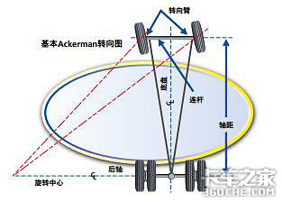

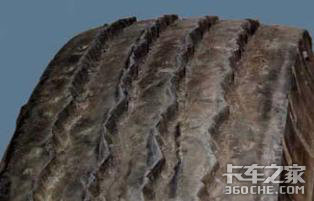

    转向倾角是转向轴轮胎在转向时划出弧线角度的差别。其意义是要防止内侧轮胎转向拖动,由于外侧轮胎(负载轮胎)决定了转向轴的转向半径。错误的弧线将导致转向摩擦,一般表现为轮胎胎面踵趾磨损。
