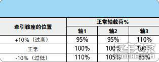

    牵引鞍座的保养和安置可以取决于是否需要在驱动轴和转向轴之间合理分配负载。牵引鞍座润滑不足可能会导致车辆操控性不佳,还会加快不平均的轮胎磨损。
    正常位置:高度应与半拖车匹配
轮胎知识普及11:保养轮胎获得最佳性能
轮胎知识普及11:保养轮胎获得最佳性能
牵引鞍座过高:将降低拖车轴的负载
轮胎知识普及11:保养轮胎获得最佳性能

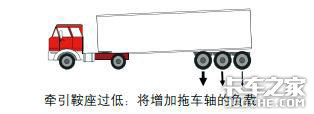

牵引鞍座过低:将增加拖车轴的负载
    牵引鞍座的高度应该与半拖车匹配,这样,带有负载的拖车在行驶时,其车架就会与地面保持平行。当拖车的牵引鞍座过高或者拖车的立轴过低,负载就会转到某个车轴上。高度不匹配可能是由于牵引车和拖车上安装了不同尺寸的轮胎、或者车辆的选择不当所导致。
    很多气动悬挂系统的设计是均衡每个车轴的高度。在这种情况下,拖车轴上就不会有明显的车轴负载差异。

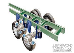

    悬挂系统构成了卡车和轮胎之间的连接,为轮胎性能提供重要的支持。悬挂系统必须支持车辆负载,并将轮胎保持在适当的路面行驶位置。如果悬挂系统工作正常,轮胎的行驶轨迹将笔直,负载平均分布,从而有利于轮胎磨损较慢,并降低单位里程成本。不同的卡车制造商使用不同的悬挂系统。有些系统可以进行微调,有些则无法调校。
轮胎知识普及11:保养轮胎获得最佳性能
轮胎知识普及11:保养轮胎获得最佳性能
    所有的悬挂系统都有移动部件,因此会产生磨损。已经磨损或者断裂的悬挂部件是轮胎不平均磨损及操控性下降的主要原因之一。查找不平均磨损的原因是,需要检查后悬挂部件是否已经磨损或者断裂。
