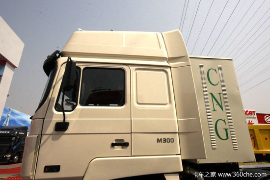

●  CNG燃料的使用特点
    1:储量丰富
    2006年,全国累计探明天然气可采储量为3.84万亿立方米,剩余天然气可采储量约为3.09万亿立方米,全年天然气工业产量为585.53亿立方米。由此可以看见天然气的储量是相当丰富的,这对于发展天然气卡车来说是个得天独厚的机会。
    2:使用历史长
    我国于1988年建成第一个CNG加气站,截止2006年底,我国已建成天然气汽车加气站730多座,改装CNG汽车近20万辆。随着西气东输、川气东送等多条国家级天然气管道的铺设,合肥、南京、武汉、长沙CNG汽车都在规模发展,CNG加气站和CNG环保汽车更是在全国爆发式的增长。
CNG?LNG?两大天然气燃料优缺点大对比 CNG?LNG?两大天然气燃料优缺点大对比
著名的奔驰Econic市政用车也是用的CNG作为燃料。

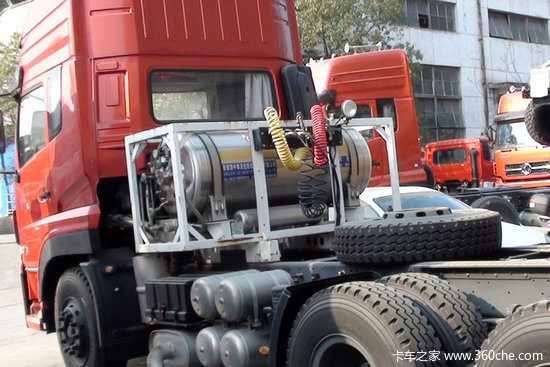

●  LNG燃料使用特点
    1:低温储存
    LNG必须在-162℃低温储存,故要求钢瓶要有良好的保温性能,因此需要钢瓶为双层真空结构,为了保证钢瓶真空层长期处于真空状态,且具有更好的保温性能,要求在钢瓶内胆上缠绕保温材料,并增加吸附装置,吸附真空层中残留的空气。
    2:储存压力较低
    LNG储存压力为1.6MPa,低于CNG燃料的20MPa。
