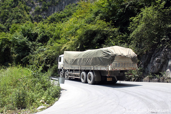

   对每一个用户来说,如何选择一款恰当的车桥,应该首要考虑的是三个方面:道路条件、实际的整车总重、希望达到的可靠里程数。

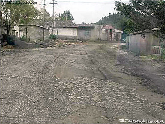

3、路面情况
网友经验谈:山路重载工况怎么选车桥
只要比上图路面情况还要差的,就请各位司机朋友小心驾驶了,比较危险了。
   总体来说,要想让车子耐用,尽量还是少跑一些极限的坏路。
