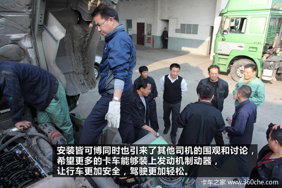

   在安装现场,巴士物流的很多司机也前来讨论,对于皆可博发动机制动器充满了好奇。通过聊天了解到了发动机制动器工作的原理和效果,他们也希望更多的卡车能够装上发动机制动器。
