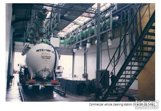

●  4.洗涤剂的应用
    清洗车辆时应避免直接被太阳照射。每个洗涤剂应该在铝的表面先进行测试。
    洗涤剂既可以被自动清洗线使用也可以被手动的高压喷枪,刷子,抹布使用。主要的清洗效果有:
    ·化学:一些洗涤剂的元素溶解污垢或矿物盐不攻击表面。
    ·物理:清除污迹通过对表面的张力进行脱脂。因此洗涤剂包含湿润的元素。
    ·机械:通过喷雾去除污迹用加压洗涤剂或当使用刷子时通过磨损
    ·温度:更高的温度,或在洗涤剂和污渍之间即使通过增加化学反应的速度使得水蒸气增加洗涤效果。
    应该由车的底部至顶部喷洒从而防止快速移动。喷洒时间要足够长从而解决这个污渍。洗涤剂不应该使车辆的表面是干的并且清洗应该用电离子水集中冲洗。
