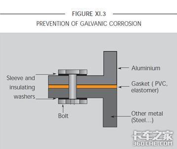

    避免两金属间的直接接触,防止水包封。有必要用绝缘材料(例如,氯丁二烯橡胶或其他人造橡胶),在金属和使用密封剂密封缺口。(图XI.3)

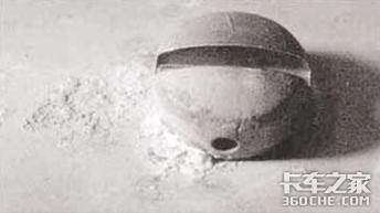

    2.2.3.蚀损斑腐蚀
探索材料新思路 铝在商用车上应用介绍
    蚀损斑腐蚀是铝上最常见的腐蚀形式,局部表面的蚀损斑的发展特点。直径和凹点深度的变化取决于不同的参数,涉及到铝本身(合金类型,冷加工的比率,热处理)或它周围的环境(积极离子的存在)。蚀损斑的腐蚀发生的地点自然氧化膜被损坏或不完善由于不同的原因所导致,像制造涉及到的环境问题。(地面上焊接中断等)凹点的形成速度很快,形成后增长就减慢了。这是由于腐蚀产品-氧化铝-不溶于水,因此金属内侧的凹点依附于表面。在铝的表面和腐蚀性介质阻止直接接触氧化铝,这样会减慢腐蚀速度。(图XI.5)
    这减慢了腐蚀凹点的速度用事实解释了,铝设备可以在十年间用于一些环境在没有任何保护的情况下。(国家空运,海洋运输,海水等)
    换句话说,凹点腐蚀是一个正常并不影响车的耐久性。

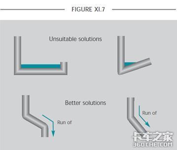

    ·应避免积水。装配的应向下打开。

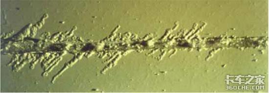

    2.2.5.丝状腐蚀
    丝状腐蚀的发生在油漆或搪瓷层下。大部分依靠环境因素,表面质量的处理应先于油漆。腐蚀细丝有一个蠕虫状的外观,很容易见。丝状腐蚀不侵袭金属表面,但影响表面的外形。
    腐蚀模式与侵袭凹点上面的很相似,通过水分渗入表面层。导致氧气集中,起到阳极的作用。丝状腐蚀主要是审美效果,但可能会导致某些建设部件表面层脱层。
    防止这类型的腐蚀发生,至关重要的是按照油漆供应商的指示,特别是关于适当的表面处理在使用合适的底层涂料的情况下。
