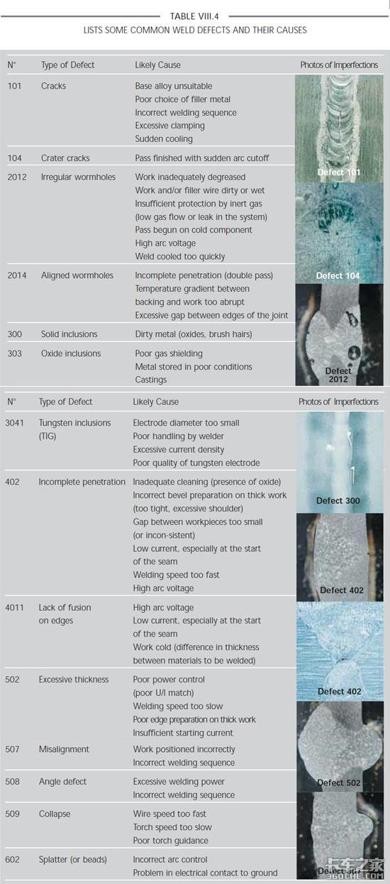

    关于缺陷的国际系统命名已建立,EN ISO 6520-1中列出了六类不完善的:
    100组:裂缝
    200组:洞和“虫洞”
    300组:固体夹杂物
    400组:缺乏熔合并渗透
    500组:形状的缺陷
    600组:各种个样的缺陷

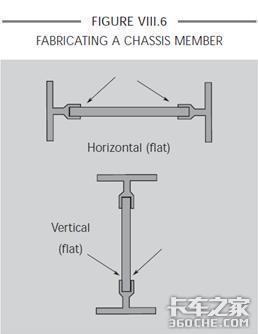

    底盘的侧面通常是从两个挤压形成的法兰被制造的出来的。
探索材料新思路 铝在商用车上应用介绍
    图VIII.6显示组装可以是自动的,带有两个焊接火炬的MIG焊接同时操作。
    可能有两种对接方法,例如,同侧垂直或水平的。位置的选择将主要被规定通过焊接台的设计。当以测试水平支撑的需要对抗偏转角。
