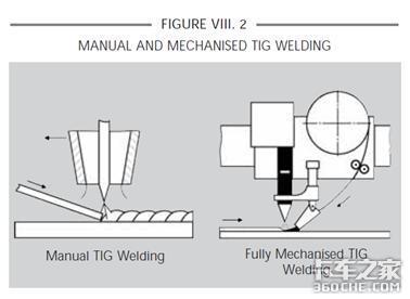

    2.1. 手工钨极惰性气体保护电弧焊
探索材料新思路 铝在商用车上应用介绍
    对手工钨极惰性气体保护电弧焊来说,填充材料是一种手持杆放进焊接池。手工焊接通常主要是对于小焊接,环形焊接和相对薄的成分。
    2.2. 自动钨极惰性气体保护电弧焊
    焊枪是自动控制的,如果使用填充,卷轴式自动的。对于焊接量大的,自动钨极惰性气体保护电弧焊是一个诱人的建议,尤其是当焊缝的后面没有通路时。

    2.3. 带AC的钨极惰性气体保护电弧焊
    特别适合材料,焊接角厚度的范围在1-6毫米。完全穿透焊接可以没有其他的支持。执行焊缝之前附加的焊接可以不被远离。随着焊枪的改变,改变焊接方向很容易,不要求任何辅料。这个过程也可以用于MIG焊接平滑的表面。
    焊接速度低于MIG的焊接速度,工作件厚于6毫米,预热是必须的。慢的焊接速度也要对更广阔的热影响区和装配时更大的变形负责。
