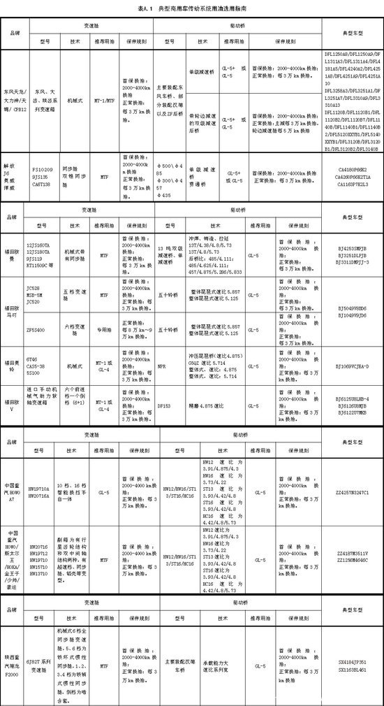

●  典型商用车用油示例
为车辆'减负' 车辆齿轮润滑油选用秘籍
点击图片查看大图
上图为中国汽车工程学会发布,列举了一些主流商用车齿轮用油,卡友可以作为参考。
