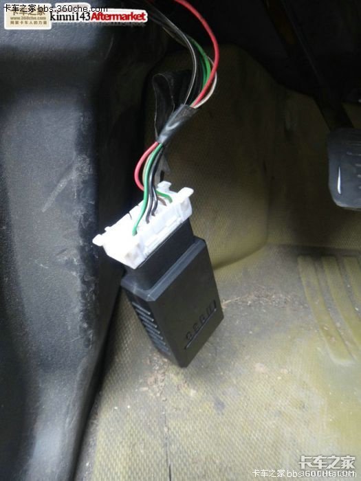

    前两天看了一个蓝牙OBD2的诊断接口,同时最近看了有关在手机上支持车载监测系统的软件,一时兴起,买了一个回来。可惜是12V使用的而非24V车辆使用(这个没准通过姜哥的改装可以变成支持24V)前两天试验了一下,效果还不错,从我的哈弗车上可以看到一些常规的参数和使用情况。
齐兵:对车载检测诊断系统的一个展望
    哈弗的OBD接口是通用的,正好可以插这个蓝牙OBD设备,从诊断接口的支架上把OBD接线口拔下来,插上:
齐兵:对车载检测诊断系统的一个展望
齐兵:对车载检测诊断系统的一个展望

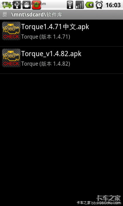

    好了,开始打开手机,因为为了看看有什么不同,所以我的手机里面装了2个程序,一个英文版一个中文版。
    这两个版本目前不能单独装,比较郁闷,先用英文版的实验(毕竟版本新呀,没准有什么新功能)但是发现一个问题,英文版在蓝牙连接上有问题,不过英文版里从车辆的配置信息里面看到居然有J1939协议(这个重型卡车部分可以用)而在整体设置里面为了更好的说明我还是用中文版,有关数据记录这一块是可以选择的。

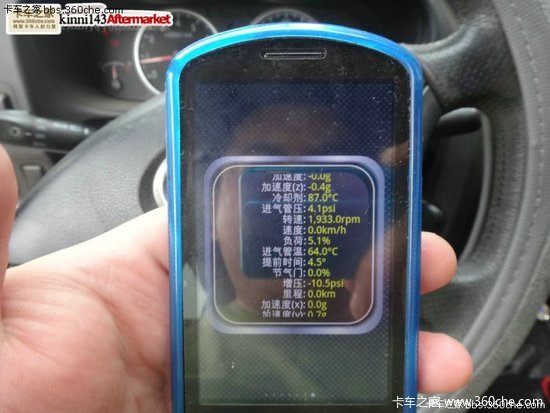

    设置好,进入系统界面,打开电源、软件自动进行蓝牙设备的连接,等了没几秒钟OK了,转换到车辆显示界面,启动发动机,嘿嘿来菜了。
齐兵:对车载检测诊断系统的一个展望
齐兵:对车载检测诊断系统的一个展望
齐兵:对车载检测诊断系统的一个展望
    这个界面是一个不错的功能界面,以后要是做了动态试车的话,就可以不用那么麻烦了,不知道在重卡上如果真的有了,回事啥情况。当然前提是手机的GPS要开启,重力感应正常的前提下。
