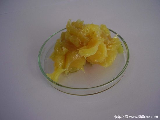

    1、钙基润滑脂
“黄油”别乱用 浅谈润滑脂分类与使用
    抗水性好,但耐热性差,最高使用温度:60℃。价格:低。钙基脂是由动、植物油(合成钙基脂用合成脂肪酸)与石灰制成的钙皂稠化中等粘度的矿物润滑油,并以水作为胶溶剂而制成。
    钙基润滑脂主要用于汽车、拖拉机、水泵、中小型电动机等各种工农业机械的滚动轴承和易与水或潮气接触部位的润滑。使用温度范围为-10℃~60℃,转速在3000r/min以下的滚动轴承有部分使用。
    钙基润滑脂以水为稳定剂的钙皂水化物在100℃左右便水解,超过100℃时便丧失稠度。所以,不要超过规定的使用温度,以免失水,破坏结构,引起油皂分离,失去润滑作用。在早期卡车的保养中,钙基脂通常在轮毂内出现高温流淌失去作用,有起火隐患;在目前的重型卡车使用中,以完全淘汰。

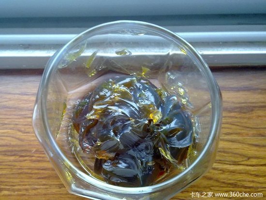

    4、二硫化钼极压锂基润滑脂
“黄油”别乱用 浅谈润滑脂分类与使用
    耐热性好、抗水性、防锈性好,极压性能好,最高使用温度-20至120℃,最高使用极限甚至达到150℃,适用于负荷较高或有冲击负荷的部件。价格适中。
    二硫化钼是由天然钼精矿粉经化学提纯后改变分子结构而制成的固体粉剂。本品色黑稍带银灰色,有金属光泽,触之有滑腻感,不溶于水。添加在各种油脂里,形成绝不粘结的胶体状态,能增加油脂的润滑性和极压性。
    二硫化钼锂基润滑脂外观为灰色至黑灰色均匀油膏,具有良好的润滑性、机械安全性、抗水性和氧化安定性。 含有特殊极压添加剂可在重载和冲击负荷下为轴承和齿轮提供有效润滑保护。注意,二硫化钼润滑脂不能与其它油脂混用,将会使性能下降或失效。
