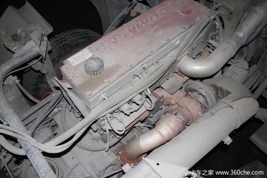

   本次小编跟随测试的车型为陕汽德龙F2000载货车,“乌鸦大叔”曾在卡车之家论坛发帖详细介绍过(点击这里)。他和小编说起这台车,还是很自豪的。车辆配置西安康明斯ISME 345 30发动机;法士特12JS180A型12档变速器,速比12.10-0.78;陕汽轮边减速后桥,速比4.8。
化险为夷 皆可博发动机制动器测试报告
   “乌鸦大叔”为满足江油附近的使用要求,曾对新车做了一些改装——西安康明斯公司负责加装了皆可博发动机制动器,并在西康技术人员的建议下,取消了原车的排气蝶阀制动;变速器由原车的9JS180A换成12JS180A,一档速比由10.69增至12.10,档位区间范围更宽,速比排列更加紧密。

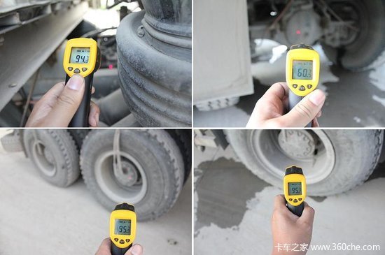

   整个55公里的行驶十分轻松,皆可博发动机制动参与了驾驶员刹车操作过程,使得制动频率和力度明显下降,甚至有些路段完全靠发动机制动控制。停车后进行了第一轮数据测量,变速器与后桥温度都稳定在60-75°之间,之前一直疑虑发动机制动器会不会对对传动部件造成什么负担,实际证明几乎没什么影响。

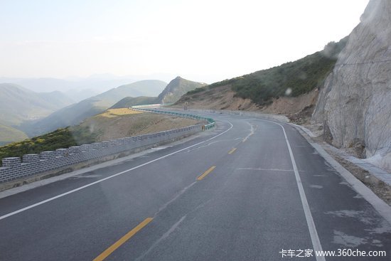

雪宝顶-川主寺为景区路段,总长27公里,二级公路路面较好,典型的长下坡路段,坡度7.9%,海拔从3700米降至2800米,落差很大;这一路段的行车也是测试整个过程中最危险的路况,在40分钟的行驶过程中,也真的出现了意外险情。

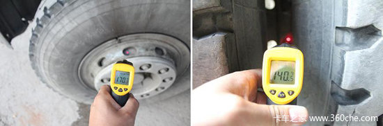

   车辆在短暂降温行驶后,停车测温记录:左前轮毂温度170°,左后轮毂温度140°,变速器温度94°。小编也有幸记录下了这30分钟的完整视频,这也许是绝无仅有的一段测试。

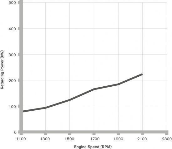

   皆可博发动机制动器,对车辆的安全行驶起到了至关重要的作用,很多车辆虽然已经配置发动机制动器,但是新技术在使用中却遇到了一些误区。所以正确使用发动机制动,合理利用发动机转速是关键条件。这里也强调,通常发动机在1500-2000转/分产生的制动力也不同,基本相差一倍。
化险为夷 皆可博发动机制动器测试报告
西安康明斯ISM 11升发动机皆可博制动功率曲线
发动机转速1500 转 1900 转 2100 转
制动功率131 kw209 kw254 kw
制表 360che.com卡车之家
