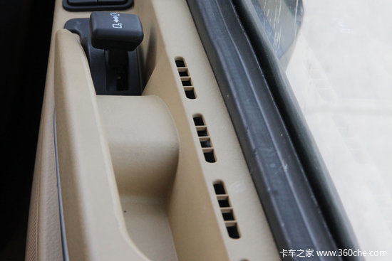

    出风口设计考虑到的部位细致周全,侧窗留有多处风口,冬季行车高枕无忧。脚部风道重新优化,保留了下护板与脚部间距的良好空间,轻松舒适。
