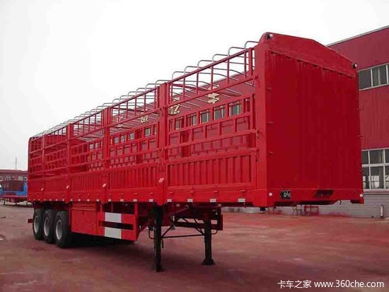

仓栅式半挂车
    仓栅式半挂车载货部位采用栅栏结构设计的半挂车。主要用于农副产品及其他轻泡货物的运输
    1、车型及栅栏结构设计工艺结合用户货物类别,合理设计,满足载重情况下充分减轻车厢重量,结构简单适用,拆卸方便,为用户减少投资成本,创造更多利润价值。
    2、车架:采用纵梁和整体贯穿式横梁组焊而成的空间框架结构。能均衡车架的强度、刚度、韧性,承载能力强,不发生永久变形。
    3、系列仓栅式半挂车架均为穿梁式结构,纵梁采用平直式或鹅颈式。腹板高度从400至500,纵梁采用自动埋弧焊焊接,车架采用抛丸处理,横梁穿入纵梁并焊接整体。
    4、悬架系统:采用新型的悬架系统,强度高,耐冲击性强;各轴轴载荷平衡,系统拉杆角度合理设计,在运行频繁的颠簸过程中,减少轮胎与地面的摩擦滑移距离,有效降低轮胎磨损,同时可调拉杆,可调整轴距,有效避免轮胎的偏磨合啃轮现象。
