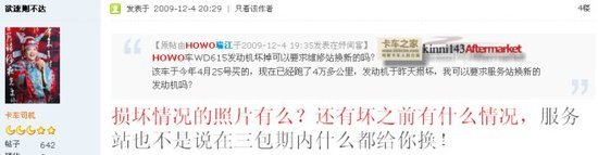

    损坏情况的照片有么?还有坏之前有什么情况,服务站也不是说在三包期内什么都给你换!请把车辆的底盘号和保修卡号给我们提供一下!
    从此用户和我交谈的电话中(有录音)我们了解了一些事情,这个车目前使用的空滤是90元一只的产品,而且驾驶员在开这个车之前没有驾驶过类STEYR的车辆。对WD615系列发动机 的特性知识了解的非常少,用户驾驶这个车换档转速在1400左右。在这些照片没有传给我们的时候,单从电话中我们就已经觉得可能不少问题和用户使用、保养上有关系了。
