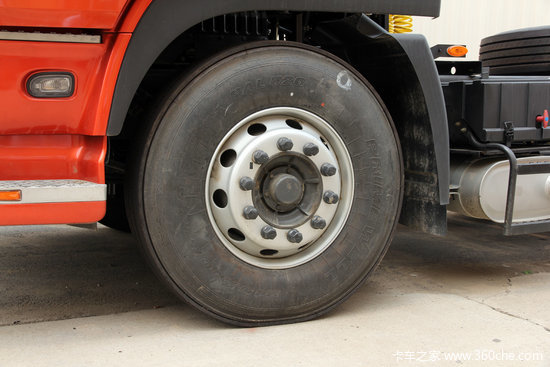

●  如何辨别真空胎
    从外形上真空胎与普通子午胎并无太大差别,主要差别就在气门嘴,真空胎的气门嘴是直接固定在轮辋上的,而普通轮胎的气门嘴是装在内胎上的。
卡车轮胎发展趋势 真空胎优缺点及选用
    另外,在真空胎轮胎侧面会有“TUBELESS”或者“TL”的字样标注,如上图所示。

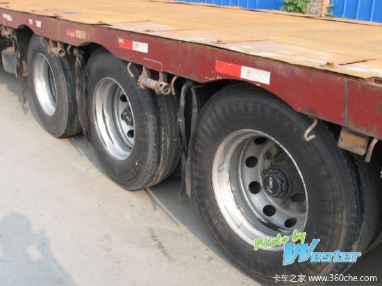

    1.漏气慢,安全性高
    真空胎被刺穿后漏气缓慢,仍可坚持开到修理点进行修理;普通轮胎内胎被异物刺穿后,迅速在内胎和外胎之间充满气,随即会发生瘪胎甚至瞬间有可能发生爆胎。

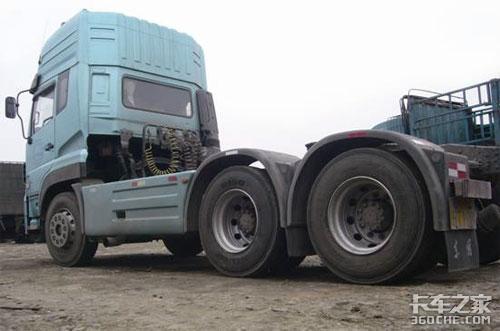

    1.不耐压,不适合超载
    真空胎耐磨但不耐压,尤其针对我国大多货车存在超载这一特殊国情,超载过多就不适合再选用真空胎了。一些重载货车将导向轮换成真空胎,后面主要承载的驱动轮依旧使用普通钢丝轮胎,这样即保证了承载能力,又提高驾驶舒适性,也不失为一种折中的好方法。
