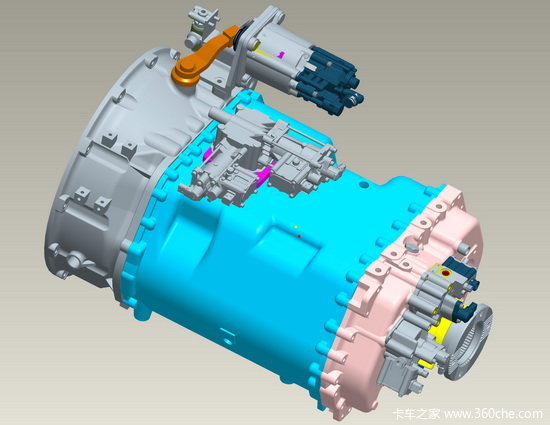

    中国重汽SmartShiftTM智能手自一体系统由电控换挡系统和机械式变速器(HW20716A)组成。安装本产品需要整车配置电控发动机、CAN通讯系统。使用本产品时,不需要驾驶员控制离合器,换挡过程由控制系统完成。驾驶员可以选择自动功能或手动功能,自动功能下选挡和换挡完全由控制系统自动完成,期间驾驶员可以进行手动干预;手动功能下驾驶员通过手柄完成换挡动作会非常简单。
    系统组成
    SmartShiftTM系统由机械式变速器和电控换挡系统组成。电控换挡系统和电控离合器执行机构集成于变速器上,换挡手柄、显示仪表、控制电脑等外围设备安装于车辆驾驶室内。SmartShiftTM系统需要使用整车的油门踏板、电控发动机、制动器、和ABS等。
SmartShift重汽手自一体变速器使用说明
SmartShiftTM示意图
    变速器性能简介
    SmartShiftTM系统采用的变速器为重汽HW20716A变速器,其最大输入扭矩为2000Nm,最高输入转速:2600rpm,速比参数见下表:
