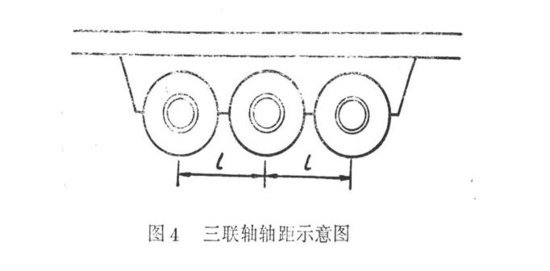

    这是因为,三根轴的总轴距大约为2.25米,即相邻两轴之间的轴距各为l.125米。每根轴的最大轴荷仅允许6900公斤,整个三联轴的轴荷仅为20.7吨。而4×2牵引车的允许最大总重为17吨。这样,列车总重仅为37.7吨。在重量分布和轴荷上不容许有任何变动。由此可见,上述所有的问题并不那么简单。以下依次对各种情况逐个进行分析,以便找出最佳的组合方案或折衷办法。

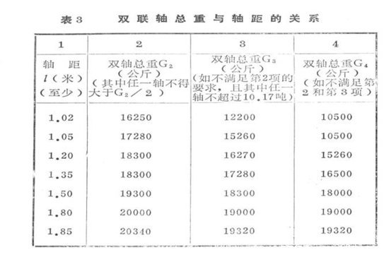

    和牵引车一样,控制半拄车重量和外形尺寸的规定,主要也集中在双联轴的重量和双联轴的轴距上。但涉及的实际数字都不一样,见图1~4,表2~5。此外,必须细心研究,因为它们并不象初看起来那样简单。

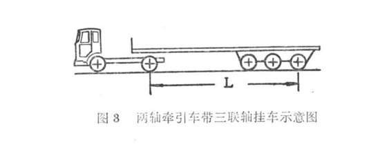

     对于两釉牵引车和三轴牵引车,这个尺寸存在着明显的差别。对于4×2牵引车,从牵引车最后轴到挂车最后轴之间的距离不得小于6.9米,但对三轴牵引车来说,其距离仅需要6.3米。这个差别对拟定联接器尺寸有很大的影响。

    一般地说,轴距小于规定值并且总长小于l2米的汽车,只能在减少载重量的条件下行驶。减少的有效载重量如图2和图4、表8和表5所示,按不同的比例计算。当然,并不是不允许使用六根轴代替五根轴。实际上,有些用户需要小车轮的三联轴挂车,以获得较大的装载空间,并用三轴的牵引车牵引。
