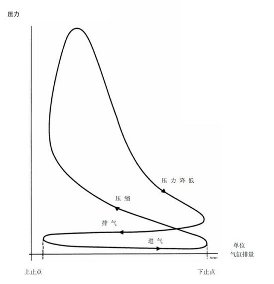

    无减速系统的循环(无喷射压缩):
J-Brake 发动机制动技术图文原理讲解
    空气循环压力+摩擦产生的机械损失=发动机自然制动
