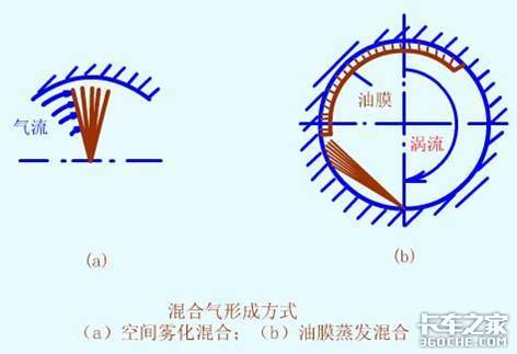

二、柴油机可燃混合气的形成方式
    柴油机混合气形成方式从原理上来分,有空间雾化混合和油膜蒸发混合两种。
    1.空间雾化混合
    将燃油喷向燃烧室空间,形成雾状,雾状油滴从高温空气中吸热蒸发并扩散,与空气形成混合气。为了使混合均匀,要求喷出的燃油与燃烧室形状配合,并利用燃烧室中空气的运动与其混合,如下图(a)所示。
    2.油膜蒸发混合
    将大部分燃油喷到燃烧室壁面上,形成一层油膜,油膜受热汽化蒸发,在燃烧室中强烈的涡流作用下,燃油蒸气与空气形成均匀的可燃混合气,如下图(b)所示。这一混合方式中起主要作用的因素是燃烧室壁面温度、空气相对运动速度和油膜厚度。

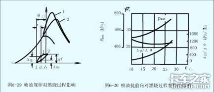

    3.供油提前角(或喷油提前角)
    供油提前角过大,喷油时气缸内温度、压力较低,着火落后期较长,压力升高率和最大爆发压力增大,导致柴油机工作粗暴,NOx的排放量增加。过早燃烧还会增加压缩负功,降低柴油机的经济性和动力性。
柴油机混合气形成及燃烧的原理特点分析
    供油提前角过小,则燃油不能在上止点附近及时燃烧,对柴油机的经济性和动力性也不利,微粒的排放也会增加。过迟燃烧还会使燃烧温度升高,散热损失增加。
    对于每一种工况,均有一个最佳的供油提前角,此时在负荷及转速不变的前提下,功率最高,有效燃油消耗率最低。但为了兼顾降低NOx的排放量和燃烧噪声的需要,一般调节供油提前角略小于最佳的供油提前角。
    由图可见,NOx的排放量和燃烧噪音随供油提前角变小而下降,故实际中常将推迟喷油作为减小NOx的排放量和燃烧噪音的有效措施加以采用,但这往往也是以有效燃油消耗率和微粒的排放量上升为代价的。
    在不同转速和负荷下,最佳的供油提前角也不同。当转速增加时,由于喷油延迟角增大以及燃烧过程所占的曲轴转角可能增大,为保证燃油在上止点附近及时燃烧,需要适当加大供油提前角。一般直喷式燃烧室最佳供油提前角随转速的变化比分隔式燃烧室的大。
    汽车柴油机中的供油提前角调节装置,就是用于实现最佳供油提前角随转速的变化调节的。当负荷增加时,由于循环供油量增大以及燃烧过程变长,也需要适当加大供油提前角。对于最佳供油提前角随负荷的变化调节,则较难实现。只有在柴油机电控喷射系统中,才能真正实现最佳供油提前角随各种工况变化的准确调节。

    3.喷油规律的影响
    喷油规律是指单位时间(或转角)的喷油量即喷油速度随时间(或转角)而变化的关系。从减轻燃烧粗暴性考虑,比较理想的喷油规律是“先缓后急”即在着火延迟期内喷入气缸的油量不宜过多,以控制速燃期的最高燃烧压力和平均最大压力升高率,而着火燃烧后,应以较高的喷油速率将燃油喷入气缸,停油应干脆迅速,喷油延续角不宜过大,目的是使燃烧过程尽量在上止点附近进行,以获得良好的性能。
    如图表明了喷油规律对燃烧过程的影响。图中gf为每循环喷油量,两种喷油规律的喷油提前角θfj及着火延迟期τi均相同。
柴油机混合气形成及燃烧的原理特点分析
    曲线1所示的喷油规律是开始喷油很急,在着火延迟期中喷入气缸的燃油较多,因此平均压力升高率和最高燃烧压力都较大,工作较粗暴;
    而曲线2所示的喷油规律基本满足“先缓后急”的要求,当喷射持续角保持不变时,燃烧比较柔和。
