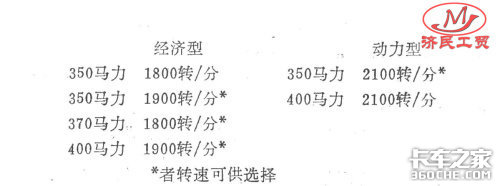

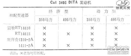

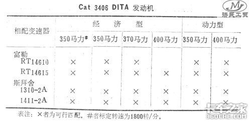

相配发动机
推荐传动方案在平原及丘陵地带或在弱风及中等风力的环境里,大多数cat3406系列经济型和动力型发动机与传动比间隔较大的变速器(7、9档)匹配,能获得良好的燃油经济性和动力性能。
传动比间隔中等的变速器(10、11、15档)与Cat3406发动机匹配,能提供更好的动力性能和增加使用灵活性。这种变速器推荐用在丘陵地带和山区或经常遇到强风的地方。

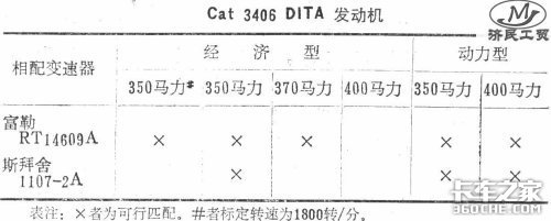

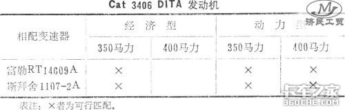

相配发动机
推荐传动方案在平原和丘陵地带或在不常遇到恶劣条件:
(强风)的地方运行时,Cat3406系列经济型和动力型发动机与传动比间隔较大的变速器(7、9档)匹配,能获得良好的燃油经济性和动力性能。
对于一般牲畜运输,上面所列的Cat3406系列发动机与传动比间隔中等的变速器(10、11、15档)匹配是最经济的,这种变速器尤其适用于丘陵地带和山区或经常遇到强风的地方。(转自1983年国外资料。)
