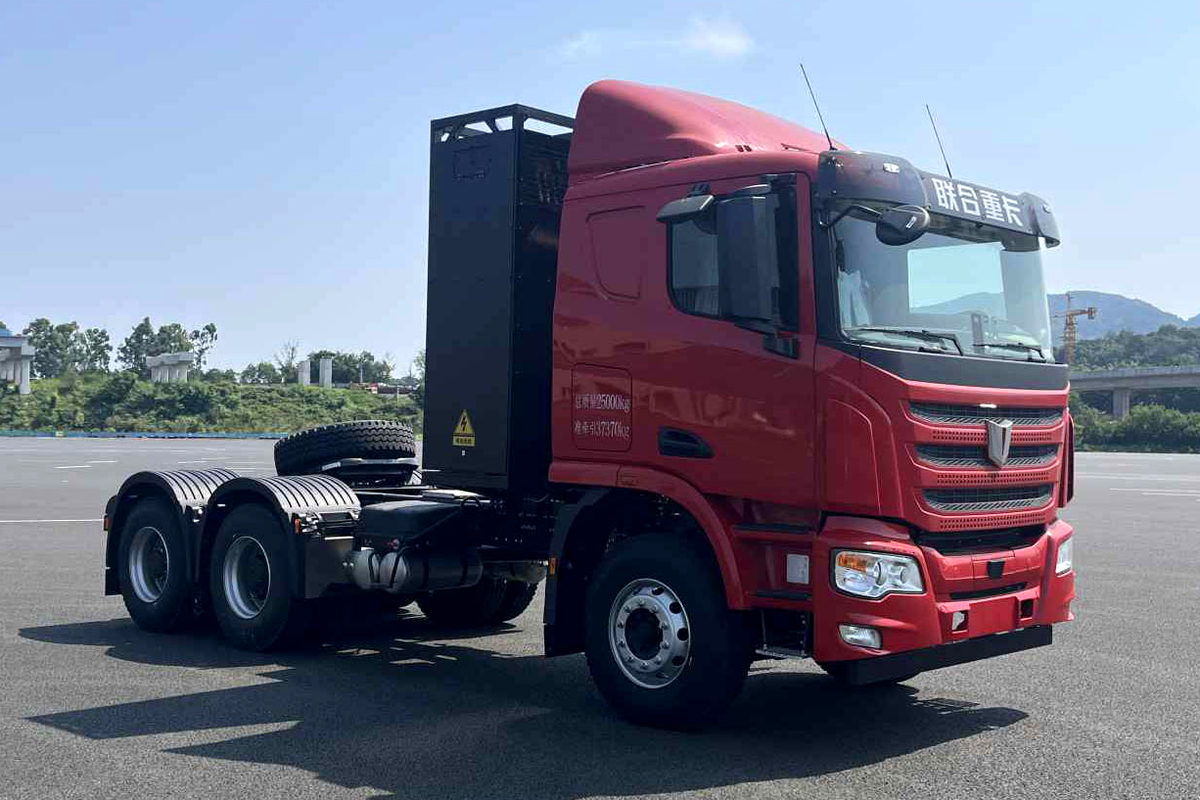

【卡车之家 原创】在“第373批《道路机动车辆生产企业及产品公告》新产品公示”中,出现了这么一辆联合重卡的换电牵引车,它装配了4个峰值功率180千瓦的电机,这是否意味着它的马力已经逼近1000匹了呢?
4个电机1000马力?电驱桥可能另有玄机
在“车辆其他配置”分类里,可以发现这辆车的2根后桥各装配了2个电机,分别是“第二轴左、第二轴右,第三轴左、第三轴右”。
这4个永磁同步电机是来自“杭州时代电动科技有限公司”的“TZ260XS-80-09”,峰值功率均为180千瓦,如果我们简单堆叠计算的话,“4个电机合计720千瓦,换算成马力的话就是980马力”!
这样虽然看上去很合理,但是实际情况是,这种双电机电驱桥的实际输出功率并不能这样简单计算,为什么呢?我们一起来探究一下。

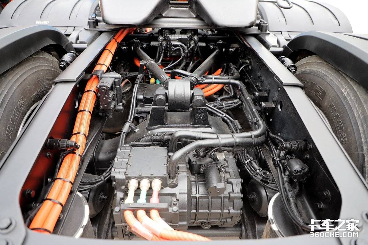

根据公示中的车辆尾部图片,我们能发现这辆联合重卡装配的电驱桥与市面上的其它“双电机电驱桥”在外形结构上差别不大,都是在车桥上直接集成了电机、减速机构以及差速齿轮等机构。

根据进一步探索,这款“杭州时代TZ260XS-80-09”电机已经在其他车型上有所装配了,比如“Deep Way深向星辰”换电重卡就装配了使用同型号电机的双电机电驱桥。
