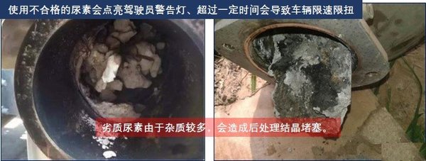

劣质尿素危害:杂质多堵排气 纯度不一报故障
车子费油/没劲 都是劣质尿素和小油作祟
修过车的老师傅都明白,尿素主要在SCR系统内进行化学反应,工作温度在200-400度之间,而劣质尿素当中的杂质含量多且不易分解,而未被分解的杂质很容易就会附着在SCR系统内的载体表面,久而久之,不仅会造成SCR系统工作效率降低,尾气排放超标,让发动机限扭降速,而且还会将排气通路堵塞,这也是不少卡友反映车子“越开越没劲”的原因。
车子费油/没劲 都是劣质尿素和小油作祟
除此之外,劣质尿素的浓度(32.5%)通常无法保证,SCR系统感知到尿素溶液过稀或者过浓时都会告诉行车电脑 (ECU),这不仅会对车辆的喷油量等参数造成影响,在浓度差异较大时还会导致后处理相关故障,在国六车辆时,使用不合格的尿素会直接导致车辆降扭限速(限速到20公里/时)。所以使用正规尿素对于车辆的正常行驶重要程度不言而喻。

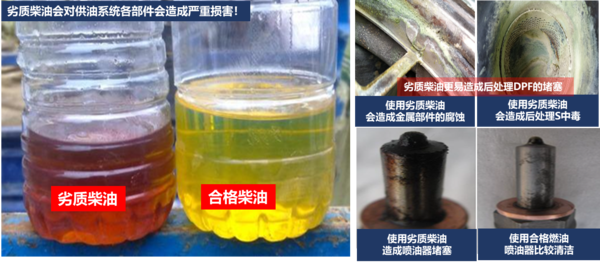

劣质燃油危害:硫含量较高 危害后处理
车子费油/没劲 都是劣质尿素和小油作祟
许多卡友在面对动不动打7折的小油时往往都抑制不住冲动,眼前的蝇头小利令不少人会选择一箱便宜百十块的“私油”,殊不知,这种燃油当中硫含量非常高,在燃烧时同样会产生固体颗粒附着在后处理的载体表面,造成后处理系统硫中毒,并且能够腐蚀后处理系统中金属部件,会降低后处理系统的工作效率及使用寿命,而且使用劣质柴油还会造成发动机的润滑故障及DPF的堵塞问题。
劣质柴油虽然便宜,短期内降低了成本,但长期来看,得不偿失,总体成本反而会升高,所以燃油与尿素一样,建议卡友们加油时要选择正规的加油站。
