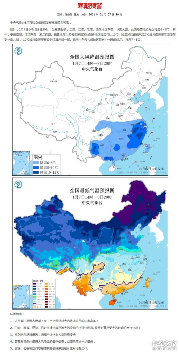

近日寒潮来袭,中央气象台接连发布寒潮蓝色预警,全国很多地方气温骤降,北京、河北、山东、山西等很多地区气温下降到历史极限值,这给很多行业都带来了不利的工作环境。

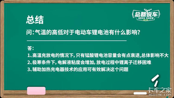

首先,磷酸铁锂电池的耐低温性能不太好。

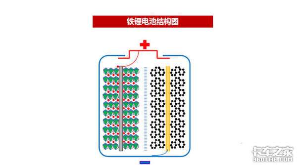

磷酸铁锂电池的工作(放电)的原理放是由负极的锂离子通过电解液游离,穿过电池隔膜,运动回正极的过程中产生电流。回正极的锂离子越多,放电容量越高。因为低温环境下,电池内的化学物质反应就会变慢,相对而言,锂离子的流动性就变差了。
而流动性变差,锂离子就更难穿过隔膜了,能量、充放电效率自然就下降了。在极端低温情况甚至会出现电解液冻结、电池无法放电等现象,严重影响电池系统低温性能。

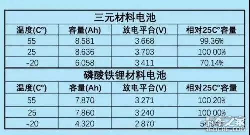

有研究表明,随着温度的降低,锂离子电池的放电平均电压和放电容量均有所降低,尤其当温度为-20℃时,磷酸铁锂电池的放电容量和放电平均电压下降较快。
当气温从25℃下降到-20℃,电动卡车电池所能释放的电量会降低30%左右,充电时间也会相应增加。因此,在低温环境下,电动卡车运行通常会出现充电困难、续航里程大幅缩水等问题。
从技术角度来说,磷酸铁锂电池的充放电过程,实际上就是锂离子从电池正极→负极→正极的运动过程,在运动过程中锂离子会经过电池正、负极之间的电解质及隔膜。锂离子从正极“运动到”负极的数量越多,则电池的充电容量越高。
反之,锂离子从负极“运动到”正极的数量越多,则电池放出的容量就越多。但是,随着环境温度的逐渐降低,动力电池中的电解质及隔膜的“阻力”也逐渐增加,会导致锂离子从正极到负极或从负极到正极的数量减少,直接表现就是电池充电及放电容量减少。
低温环境下的带电离子运动变得困难重重,在外部看来就是电芯的内阻升高了,在低温-20℃度条件下,电池内阻甚至为常温时的3倍。
电池内阻升高会导致容量下降,放电效率降低等一系列结果。而实际中的表现则是纯电动卡车行驶过程中会感觉到低温下续航变得更短。

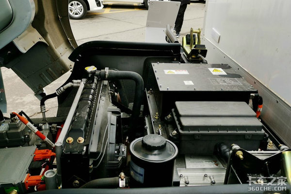

1、尽量购买有电池组配备“加热系统”的电动卡车。为了保持车辆电池的性能,可以将电动卡车电池组配备“加热系统”。
目前很多厂家对纯电动卡车都会对电池组配备“加热系统”,简单理解,就是在当车辆电池工作温度过低时,电池管理系统就会拿出一部分电力转化为热能,为整个电池组进行加热,这样就会减少在寒冷天气中减少电池“卡壳”的问题。

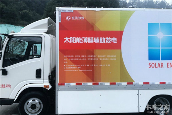

3、有的车企对纯电动卡车开始研究加装太阳能发电膜技术,通过环境来弥补寒冷季节对电动车续航的影响,同时在正常环境下,也可以提升续航里程,卡友如果能购买到这样技术的电动卡车更好,当然这个成本上可能要高一些。

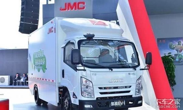

4、可考虑购有多个电池包容量供用户选择的电动卡车,比如江铃凯悦,就提供了81.14Kwh、106.95Kwh等多个电池包。
用户可以根据自己的预算与使用工况来选择最适合自己的配置,据悉,该车配置81.14Kwh和106.95Kwh电池,并在40km/h等速工况下,可以分别实现360km和380km的续航里程。

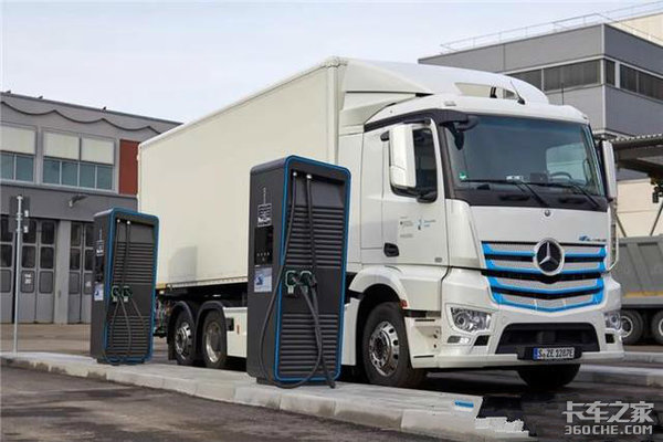

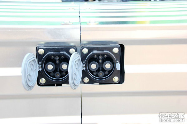

7、尽量选择在车库或停车场充电,并计算好充电时间。
在寒冷的环境下,尽量选择在室内停车场进行充电,一是能够避免雨雪天气的影响更加安全,二是室内温度较高对电池也有好处。
另外,不必每次都等到电量耗的差不多了再充电,过度放电的危害也不小,最好能够做到随用随充,保持剩余电量在15%以上,这样也不会有太强的续航焦虑。
另外,要计算好充电时间,尽可能在刚充好电就驾驶,电池充电时会产生热量,刚充好电的时候,电池温度比较高,能最大限度激发电池活力。
